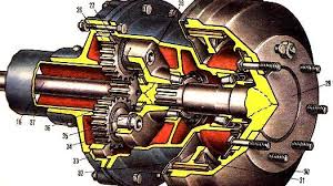

Вот вариант с плавающей короной. В случае с МТЗовской короной ступица шестерни будет поменьше и канавки под кольца на этой ступице.

Вариант с жестко закрепленной короной (тут называется венечной шестерней):
У этой бортовой врожденная болезнь - постоянно разбивает пальцы на сателлитах. Если подойти к такой чуть поработавшей машине - половина пальцев будет обварена по кругу...
Впоследствии даже конструкцию водила изменили.
Было:
Стало:
Было:
Стало:
