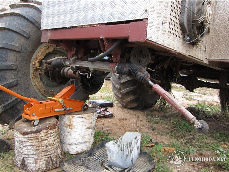

Пригодились фланцевые соединения для растаскивания чулков. Сварка дифа лопнула, подшипники рассыпались, шестерни покрошились роликами.

Плохо заварил диф получается?

Получается хреново.

плохо заваренный диф, выкрошенная сварка попавшая в зубья гп?
у меня болт корпуса дифа выкрутился, эффект такой же но ведущая шестерня не так пострадала...

Ну дело было как: При езде стали появляться удары в трансмиссии. Я грешил на карданы, так как я раздатку не разворачивал и боялся за углы. При осмотрах ни как не мог понять в чем дело, крестовины все визуально в отличном состоянии, люфтов не появилось. Открутил передний кардан-удары пропали. Понял, что дело в мосту. При разборке редуктора, оказалось , что ролики с одного из подшипников все высыпались, сварка дифа лопнула, маленький подшипник ведещей шестерни поврежден (ролики сбились в кучу). Думаю выпал кусок сварки, попадал между шестернями, из-за этого разбило подшипники и ролики усугубили ситуацию.
