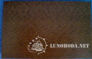

Денис, то что на фото как тебе объяснить, это типа того как орех на оружейный приклад искать, одна заготовка стоит 100 руб, а другой такой же кусок около штуки баксов.
