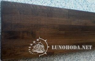

mmcl200 писал(а):подхожу к моменту изготовления ступеней для лестницы
Белый Дом писал(а):Дуб оклеить тиковым шпоном
Белый Дом писал(а):Имитировать ступени из тика.
:shock:
А чем такой не нравиться?

sergej писал(а):А чем такой не нравиться?
тем что он по длине срощен из кусков не хочу паркет хочу большую доску. да и дорого это очень, 80 000 руб, надо на заготовки под ступени, а дуба или тика на 20-30 тыр.
