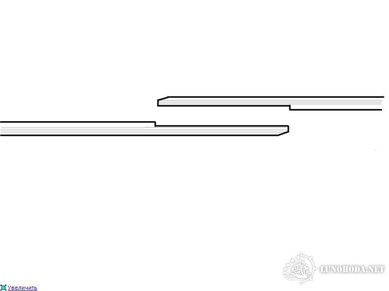

демьян писал(а):есть еще мысля в стык под один трак и накладки под несколько траков из ленты потоньше , но тож бутерброд получается ого го
Крепи под четыре трака, склеив транспортерку на ус. Только начало и конец должны быть обязательно под траком. Лучший клей для этого http://rt-tip-top.narod.ru/ http://offers.tradedir.ru/goods/chemica ... r15598.htm
Если же такого нет, то уфимский. Тот что продают на розлив на птичьих рынках. Мужики которые стоят там с самодельными надувнушками.
Склейка на ус.

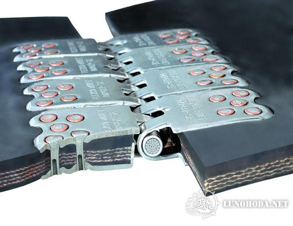

не могу понять чем вам не нравится соединение транспортерки заводскими сцепками? в гугле ищите "соединение конвеерной ленты" и куча контор выпадает кто этим барыжит. есть разные типы соединений. прочность чуть не 90%
