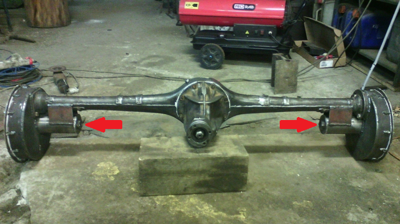

кулибин64
Сообщения: 2277
Имя: Михаил
ВАЗовский мост с колёсными редукторами.
Сообщение кулибин64 »
Потихоньку делаем дальше :)
5042
кулибин64
Сообщения: 2277
Имя: Михаил
5043
кулибин64
Сообщения: 2277
Имя: Михаил
Так сделал подкачку:
Здесь будет штуцер.
5044
Тут отверстие внутри ступицы
5046
Думаю что хватит отверстие шесть мм :)
andyfix
Сообщения: 594
Зарегистрирован: 30 мар 2015, 13:14
Имя: А
Откуда: msk
Сообщение andyfix »
кулибин64 писал(а): 21 мар 2019, 20:35 Так сделал подкачку:
Здесь будет штуцер.
5044
5046
Смотря какие шины будут... может и мало 6 мм
И вообще, зачем выходной вал сбоку дырявить было ,
если компоновка позволяет сделать канал подкачки напрямую ?
Сверла длинного не нашлось ? :shock:
С уважением [:})
