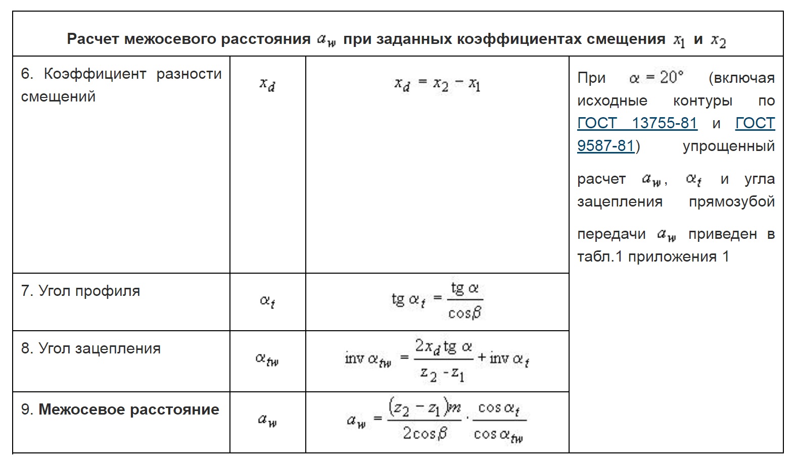

Наверное, было применено корригирование , по меньшей мере... @=
С учетом этого :
ГОСТ 19274-73 :
А не просто "сложить/вычесть два диаметра, да пополам поделить"....

Ну не знаю я институтов не заканчивал а у меня по штангелю получилось межцентровое 83 мм :)

кулибин64 писал(а): 25 фев 2019, 19:07 я институтов не заканчивал
Сие не повод для гордости, однако .. :-)))
кулибин64 писал(а): 25 фев 2019, 19:07 у меня по штангелю получилось межцентровое 83 мм :)
А вот это уже ближе к реальности, чем 76 и 80.... :$ ... но ещё не оно :wink:
По какой детали измеряли/контролировали расстояние ?

кулибин64 писал(а): 26 фев 2019, 08:32 andyfix, Я конечно дико извиняюсь, но я не на зачёте у профессора :) :) :)
Ни в коем разе, как Вы могли подумать такое ! :shock:
Просто этот размер можно получить как из обмера шестерней ,
так и из замеров водила , вот и хотел уточнить метод, только и всего... [:})
P.S. : А "профессоров" тут не водится, к сожалению... :(

Ну давай А делись методой. :) 81 мм я тоже получил,но рекомендуют округлять до ближайшего числа ряда,потому и 80 мм.Неточности измерения +0,5 мм,регулировка зацепления на глаз +0,5 мм ,а откуда ещё 1 мм . Ждемс,брат ты нам или не брат ? :oops: :)))
