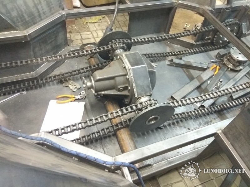

GALA 1300х700
Семен Седьюров,
какая разница в весе по сравнению с газелькиным получилась ?

GALA 1300х700
Почему-то вспоминаются изделия Игоря "мангуст". Руки точно на месте у вас, а вот понимания того, что в итоге построите по моему нет.
Самодельных узлов и не стандартных комбинаций и так будет хватать, стоит максимально сократить использование эксклюзивных решений, просто будет меньше доделок и переделок в самые не подходящие моменты, вы же за надёжность?

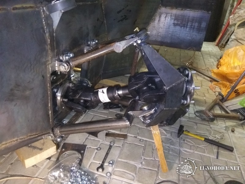

GALA 1300х700
Корпусные детали это не те детали, которые должны быть заводскими. Тем более я не представляю, как можно укоротить мост газели до таких размеров, да и все равно он будет эксклюзивным.wat писал(а): ↑01 ноя 2018, 02:08 Почему-то вспоминаются изделия Игоря "мангуст". Руки точно на месте у вас, а вот понимания того, что в итоге построите по моему нет.
Я постарался использовать по максимуму стандартные детали, например, токарки в этом вездеходе по минимуму, несмотря на то, что конечная передача цепная

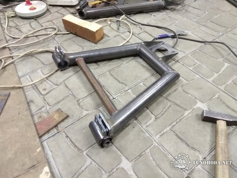

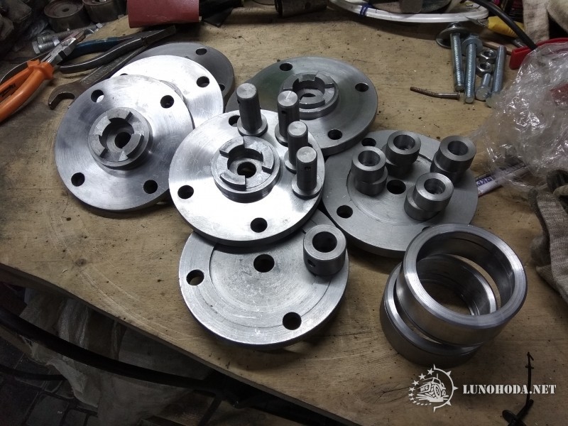

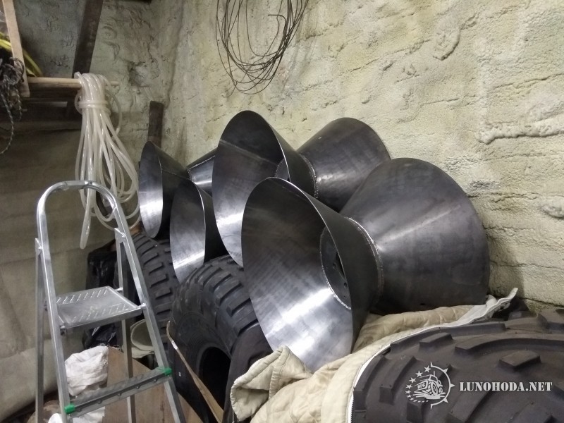

GALA 1300х700
Наконец-то пришла токарка, можно дальше продолжать строительство
До этого были согнуты конуса для дисков, обварены.
Наружные кольца на лазере вырезать забыли, сейчас думаю, как согнуть полосу 40х4, где в городе не спрашивал, никто не может согнуть полосу на ребро.
Доделал рычаги, подсмотрел решение на багги-планс, правда не могу вспомнить автора. Посмотрим, как будут держать

GALA 1300х700
Опишите рулевой механизм

GALA 1300х700
Каким образом вычислялась длина верхнего и нижнего рычагов?
С помощью какой-то программы или "на глазок"?

GALA 1300х700
Какой ход подвески в см получается?
