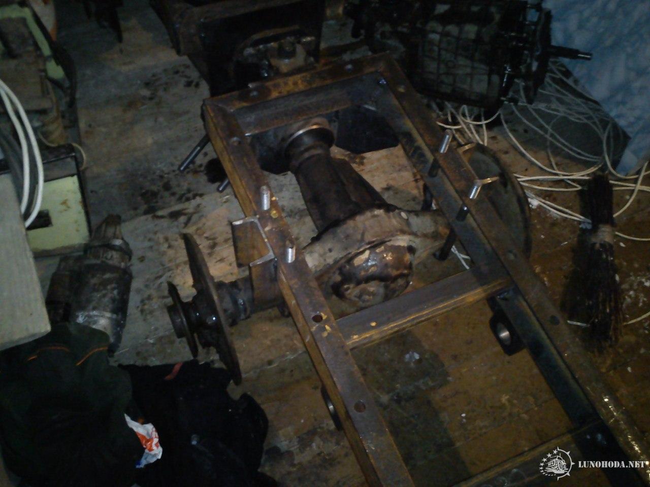

Здравствуйте господа форумчане! Хочу представить на ваше обозрение варианты модернизации самопального минитрактора переломки. Идея построить такой трактор была взята из интернета. Уж не помню кто изобретатель но суть его трактора была такова. Двигатель с коробкой м-ц Урал, коробка москвич, мосты москвич укороченные. Наверняка многие видели эту тему, там было куча чертежей, описание весма подробное, с ошибками конешно, но все мы не без греха. Ну так вот работая на заводе на станке я решился на строительство. Взяв чертежи его рамы модернизировав ее, я создал свою раму, со своим поворотным механизмом( у него была камазовская крестовина). Ну далее я думаю надо уже добовлять фото, а то мой рассказ без картинок будет не интересен. Человек я в этом новый так что не обессудте.

Вот такая рама получилась. Правда здесь уже и укороченные мосты(у меня жигулевские) но рама видна. Рама выполнена по размерам взятым все в тех же чертежей. Как оказалось на чертежах были грубые ошибки поэтому в дальнейшем пришлось раму дополнительно модернизировать (удлиннять). Делать это пришлось потому что крепежные места на двигателе днепр и урал несколько отличаються от чертежных. Но это слишком далеко вперед. Передо мной на той момент стала делема какой двигатель ставить, днепровкий с коробкой или зид (от дойки). Выбор пал на зид. В его ползу говорило то что у него два цилиндра с собственным принудительным охлаждением, магнето и хороший понижающий редуктор с автоматическим сцеплением. И я решил строить свой трактор с двигателем зид. Я на заводе сделал на этот двигатель запуск со стартера (там стояла ножка и как мне говорили на горячую он очень плохо с нее заводился). Немного удлиннил раму при помощи пластин из 10. Установил двигатель, через ременную передачу жигулевскую коробку и от коробки вниз к мостам через цепь. Далее опять нужно добавить фото.
