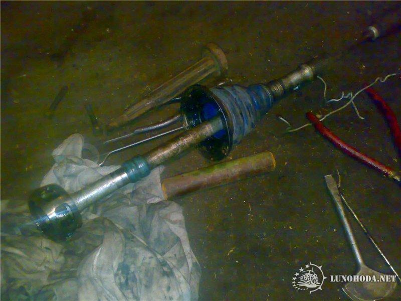

необходимо укоротить вал привода с фольсвагена. если его отрезать кусок выкинуть потом сварить будет ли надежно? на сварке не срежет? кто делал помогите...

shap писал(а):А где этот привод будет использоваться? Если на авто, то такое кроилово 100% приведет к попадалову...

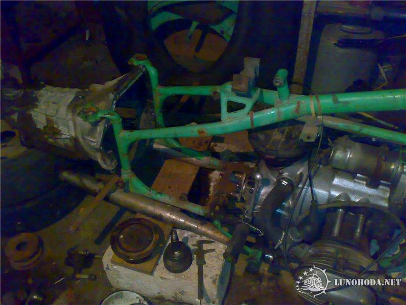

я хочу соеденить ураловскую коробку с жигулевской. сторю трех колесный пневмат...

Ну если вареный привод не будет непосредственно задействован во вращении колеса, а для соединения двух коробок, то можно смело варить.
Только перед сваркой снять фаску нужно. Затем зажать между двух уголков, прихватить и проварить окончательно. После сварки хорошо бы слегка проковать шов (снимаются внутренние напряжения)

shap писал(а):Ну если вареный привод не будет непосредственно задействован во вращении колеса, а для соединения двух коробок, то можно смело варить. Только перед сваркой снять фаску нужно. Затем зажать между двух уголков, прихватить и проварить окончательно. После сварки хорошо бы слегка проковать шов (снимаются внутренние напряжения)
коробка будет вот так стоять..соеденить хочу шрусами с иномарки...вот только каак

Владимир 11 писал(а):необходимо укоротить вал привода с фольсвагена. если его отрезать кусок выкинуть потом сварить будет ли надежно? на сварке не срежет? кто делал помогите...
вот собственно этот привод который хочу укоротить...

shap писал(а):Лучше тогда его и использовать, меньше возни.. Ну а по конструктиву нужно делать так же, как говорил Улан в той теме, т.е. нужна дополнительная опора первичного вала КПП, без этого никак. (первичный вал будет висеть на одном подшипнике)
я понимаю..вот только как я родным карданом. .там угол поворота слишком велик..дополнительная опора еще..
