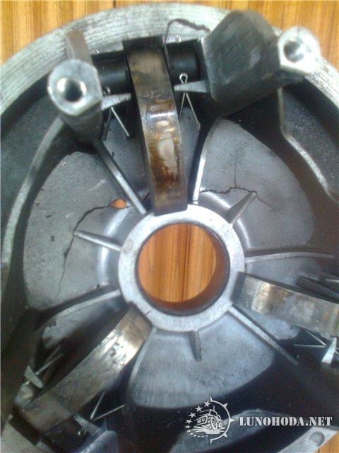

Общался с владельцем Бурана на котором установлен новый вариатор на двигатель(марку укажу позже при осмотре). Был куплен осенью прошлого года и установлен ближе к зиме. Пробег очень небольшой т.к. примерно знаю сколько раз техника была на рыбалке.
произошло почти полное разрушение прижимного диска.. Как сказал владелец еще чуть чуть и диск оторвался бы. Попросил обязательно привезти вариатор для фото сессии.

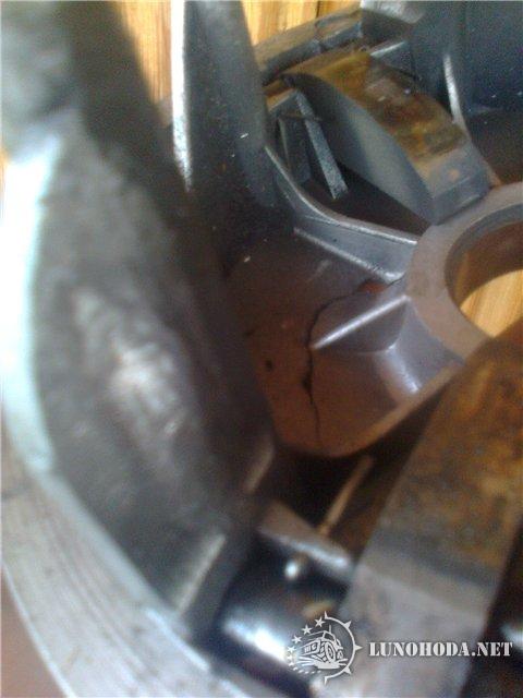

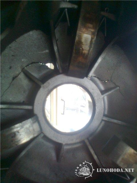

есть у кого идеи или предположения. Обратите внимание на износ поверхности. такое чувство что металл очень мягкий. на ощупь как будто бы его ремнем продавило

А как сам Буран? Такое впечатление, что жгли его(вариатор) несщадно на больших нагрузках, работал в основном на начале.
Как отрегулирован ремень вариатора? Как натянуты, выровнены гуси? Как подшипники в катках? Сколько рыбаков обычно в санках сидят 5-6? Мотор способен развивать обороты или как? Может бензин левый- газоконденсатный? Снега в этом году слишком много? Может хозяин не любит быстро ездить, все на малых, да на средних? И т. д.

Что варик жгли не жалея однозначно.произошел нагрев шкива до критической точки , а потом попала вода или сырой снег пошло внутрнне напряжение в итоге то что мы видим

Надо посмотреть на остальные детали, в частности крестовину и втулки. Судя по последнему фото вариатор или прошел немало или эксплуатировался без вкладышей на крестовине (такое часто бывает с контрафактом). Отсюда ударные нагрузки, заедание работы вариатора, сгорание ремня (видно по тарелке). Возможен дефект в отливке.
Наблюдал такие разрушения, то что описал это присутствовало.
Надо смотреть.
