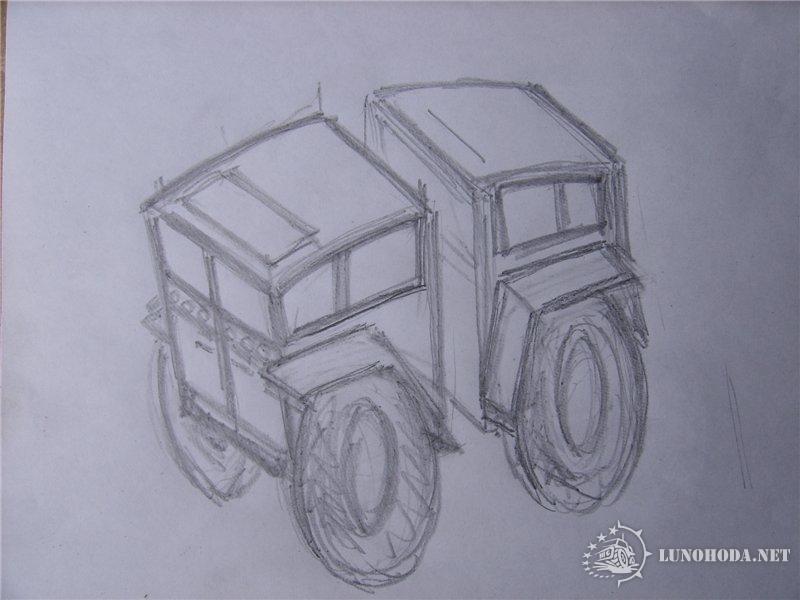

Забиваем кузов... Вход в переднюю секции спереди. Двери распашные с возможностью поднятия лобового стекла. Сиденье водителя и пассажира в ряд. Силовая установка под сиденьями. За ними объемистый рундук с возможностью размещения еще пары пассажиров. В заднем отсеке полноценные спальные места для двух человек вдоль бортов, если разложить доп секции получим плацкарт на 4 чел. Откидной столик на передней стене. Вещи в колесных рундуках и сетчатых бардачках по стенам. Крыша задней секции имеет возможность подниматься на биваке до высоты роста человека. Пустоты закрываются откидывающимися с потолка секциями поликарбоната. :beer:Изображение

если считать высоту крыла равной двум метрам.... то крыша находится на 3.50 !?!? :shock:
Надо делать кабину не выше верхней кромки колеса! Чтоб в случае переворота, вездеход всё равно находился на колёсах! :ok:

Белый Дом писал(а):Надо делать кабину не выше верхней кромки колеса! Чтоб в случае переворота, вездеход всё равно находился на колёсах!
Ага. А клиренс в пол колеса. На высоту салона 900 мм. остаётся. Ламбопосадка?)).
А про клиренс в ТЗ ни сказано 8P
сделайте 60-70см, по мягким грунтам, это всё равно не поедет, а колей глубже не бывает
gudvin писал(а):А про клиренс в ТЗ ни сказано Хохотушки
возможно Гудвин не так уж и неправ...

lunatik писал(а):если считать высоту крыла равной двум метрам.... то крыша находится на 3.50 !?!?
Высота салона планируется метра полтора, половина колеса 0.9м., итого высота получится около 2.5 м.
