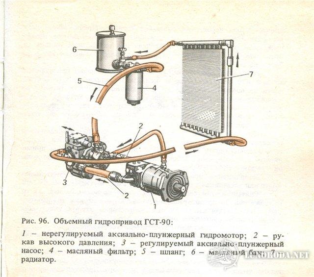

Изображение-Вот пример гидропривода,где используются аксиально-плунжерные насос и мотор.Вместо А-П насоса можно использовать НШ, а гидромоторы (гидронасосы-они одинаковые) сейчас используются везде-начиная от сельхозтехники, кончая авиацией.Тем более что и насосы и моторы есть реверсивные,не надо никаких распределителей.
