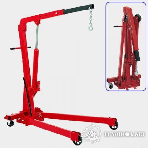

Andr3В магазинах инструменты продаются уже почти готовый продукт .Гидравлический кран для вытаскивания двигателей из капота там и грузоподьемность не хилая и вылет стрелы берет почти с земли только приладить как вам нравится и все.

зайди в сарокин инструмент. там имеется хорошие экземпляры в месте с лебедкой по нестоль дорогим ценам. как сечас помню гдето около 6 т.р.

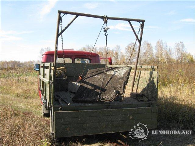

я задумывался на счет крана на прицеп но мысли были ставить его около заднего борта . тогда достаточно вылета стрелы 1-1.5м

А у меня есть такая воровайка, я ее ставлю на большой прицеп, по принципу как на фото с уазиком выше. Только использую две лебедки, одна штатная, для подьема и вторая для наклона стрелы. Гнезда для стрелы под полом, поэтому ты и не видел их наверное. :)

Может что-то такое ?
или

Сергей_Вологда писал(а):или
штука хорошая но вылет не регулируется под нагрузкой что не всегда удобно...

mmcl200Нууж вы совсем кран хотите.
