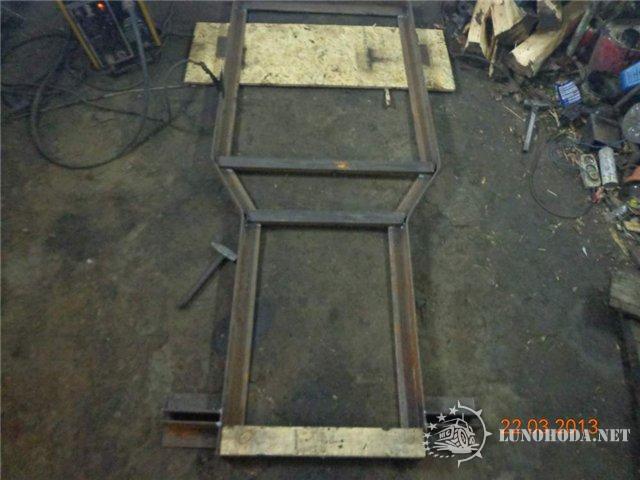

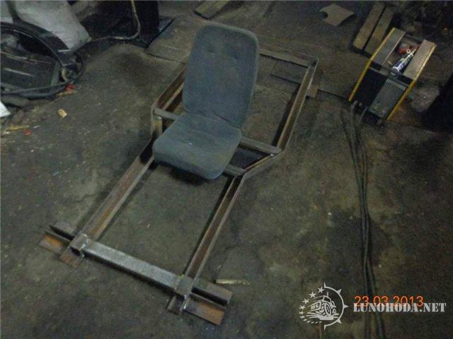

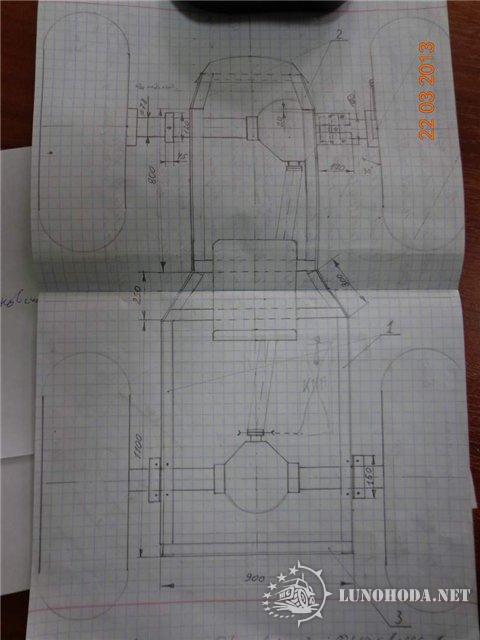

Фото вставить не могу. Поэтому фото выкладываю здесь http://www.gaz-69.com/forum/viewtopic.php?f=40&t=19402 .
На сегодняшний день рама поварена, КПП куплено, передний мост есть, кардан, рулевое в наличии.

Фотки автора с форума ГАЗ-69:
