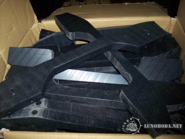

Вот пример траков из полиэтилена , на западе довольно популярное направление. Я думаю что кроме полиэтилена другой пластик по морозоустойчивости не подходит. Полипропилен точно.

На ваших фотах на пэ воздействует шина, а если звезданутый будет вездеход - то звезда трак не погнёт/порвёт?
