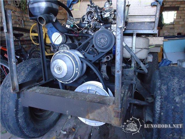

достался по случаю минитрактор перломка трансмиссия УАЗ и двс УАЗ
заменил двс ОКА без кпп +вариатор БУРАН хочу почитать предложения
по повышению передаточного а то глаза слезятся от скорости

с маховика первичный вал через промежуточную опору к вариатору ведущему а ведомый вариатор на первичный вал кпп УАЗ
ставить кпп ОКА хлопотно а вот между первичным валом кпп УАЗ
и ведомым вариатором несложно и место есть

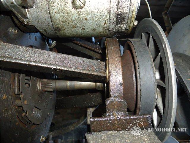

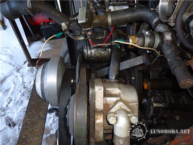

двс ОКА к маховику прикручен диск сцепления 2108 в него вставлен первичный вал 2108 в конце вала перед шестернью подшипник который служит второй опорой вала на вал крепится ведущий шкив вариатора АЛЬПИНА дальше на ведомый шкив вариатора АЛЬПИНА и через кор данный вал к первичному валу кпп УАЗ
первые испытания показали что используются только 1-2 пониженная передача хотелосьбы использовать все 8
