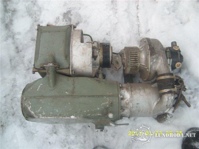

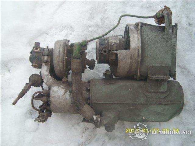

Помогите запустить котел подогрева.
Приобрел по случаю, говорят танковый подогреватель двигателя, хотелось бы узнать о нем и с чем его едят.
Обнаружено на нем:
1. свеча накала
2.улитка нагнетанеия воздуха совмещенная с помпой для прогонки О,Ж,
3. маленький радиатор с вентилятором.... обогрев салона...

Николай. вход ОЖ со стороны улитки нагнетания воздуха. При запуске нужно два режима работы вентилятора. При пуске мал. обороты при работе нормальные. Должен быть насос подачи топлива но его что то не видно. обычно он стоит на двиг. вентилятора. так же должен быть клапан подачи топлива.
Алгоритм простой- вкл. свечу накаливания . ждешь когда нагрелась. вкл вентилятор на малых оборотах. одновременно с ним подается топливо. после начала устойчивой работы. свеча откл. и вентилятор переводится в нормальный режим. работает все от 24 В

новичок писал(а):быть насос подачи топлива но его что то не видно. обычно он стоит на двиг. вентилятора. так же должен быть клапан подачи топлива.
Это не они?
Саныч
Сообщения: 18629
нна писал(а):Это не они?
нет. его тут нет

новичок писал(а): Должен быть насос подачи топлива но его что то не видно
Он на торце насосного агрегата , указан красной стрелкой
Изображение каско
Красная стрелка - топливный насос
зелёная - водяной(под решёткой кожуха воздушного насоса)
синяя - воздушный
Spaider54

да не это эл двигатель 24 в 2 скорости на розжиг и на прогрев, солярку вроде нежрет топливного насоса нет надо чет колхозить хотя есть задумка от ОВ приколхозить там и вал есть а мощности эл двигла хватит позаглаза
Сообщения: 18629
Konservator писал(а):расная стрелка - топливный насос
это эл. двиг. топливного наноса тут нет
