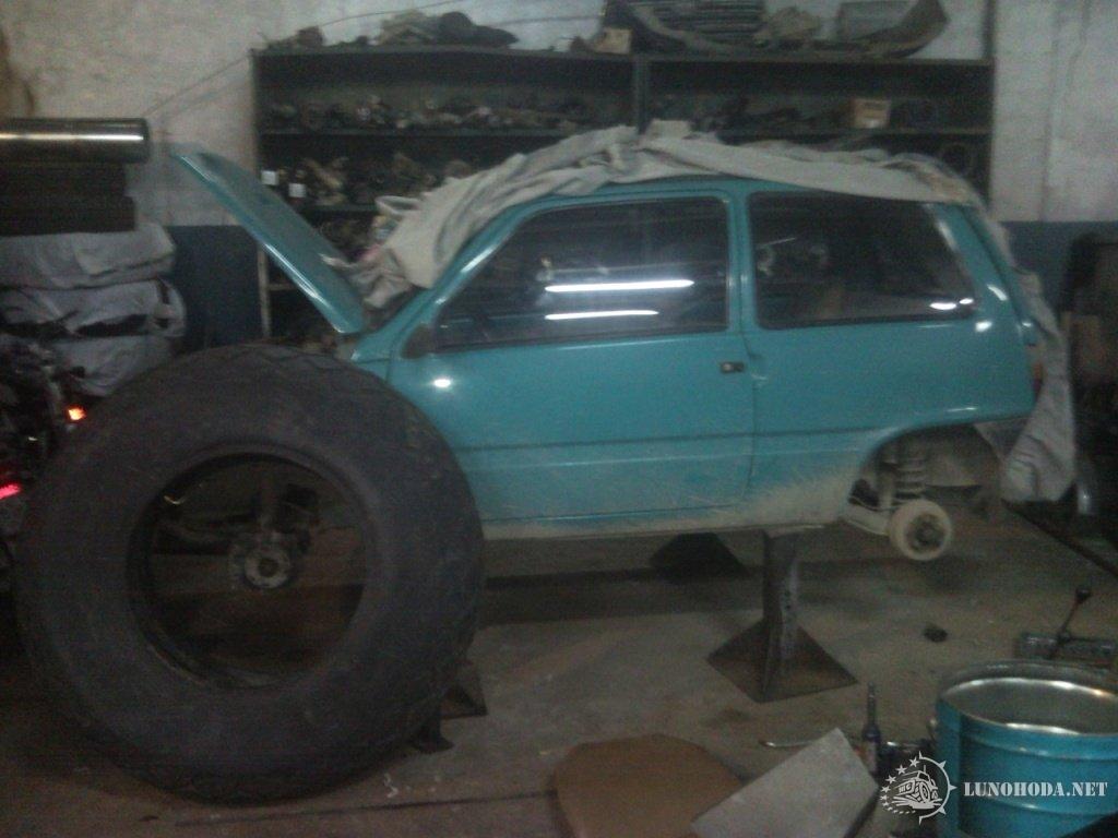

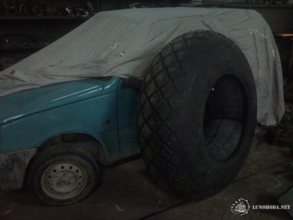

Нам (строим с другом) нужен совет опытных коллег :oops: по изготовлению дисков. Да, существует тут раздел про эту тему, но там не нашел о посадочных размерах, например у нас внутренний диаметр шины 24 дюйма (так ли оно в действительности?) какой посадочный диаметр должен быть у диска? С припуском или нет? И кто нибудь имел дело с данной шиной 1325*480-24? Поставили камеры, надули, получили ширину около 450, если дальше надувать повышается давление в колесе. "Арктиктранс" пишет что можно увеличить ширину до 500 мм %) какой размер принять? По водоизмещению получается 2800 кг - почти подводная лодка и 1400 кг -ватерлиния у осей колес- предел по сухому аппарату 1000 + 400 нагрузка.
Сегодня в свободное от работы время успели снять двигатель и заднюю балку ...

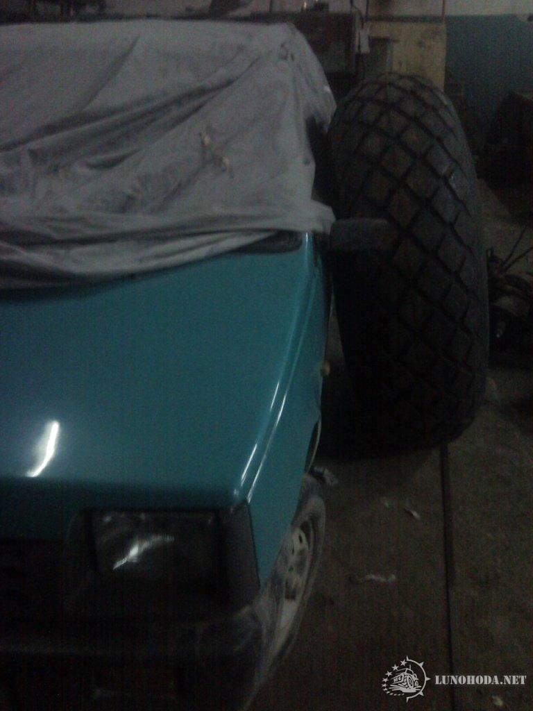

Возимся с компоновкой :))) Если взять угол поворота ступицы как на доноре получается 30 градусов, автоматически увеличивается ширина автомобиля до почти 2400. Кузов не хотим трогать поэтому решили сделать с всеповоротными колесами по 15 градусов. В свободное время мерим и чертим.
