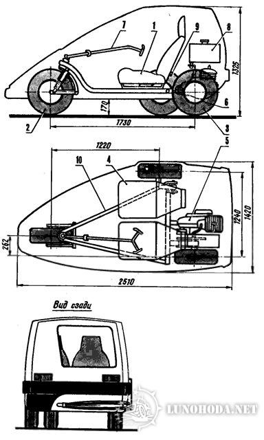

Кто-нибудь строил вездеходы на базе мотоцикла с коляской или схожей компоновки?
Вот, допустим, мотомобиль Векша:
Преимущества по сравнению с классическим трайком видятся такие:
- садим в ряд двух человек, при небольших габаритах тс
- если две колеи, то, теоритически, имеем меньшее сопротивление качению
- эстетика и дух военной техники :)
Недостатки:
- скорее всего без дифференциала с блокировкой не обойтись
Я - теоретик, практики, что скажете о возможности вездехода такой схемы?

Ну клиренс в 170мм не является вездеходным, однако... Да и размер колёс маловат. Это именно "автомобиль", если его можно так назвать... :wink:

Я думаю, что управление будет трудным, особенно при заблоченном дифе. Я бы подумал о приводе и на переднее колесо...

И колесо переднее будет скидывать в колею.

Смести на классическом рулевое и сиди вдвоем в ряд. И преимуществ больше никаких нет. Остаются одни недостатки, усложнение конструкции, в частности привода на колеса. Схема может и применима, но по моему это для гурманов :)

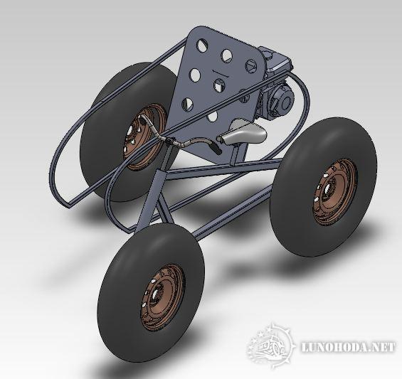

Начало компановки
колеса ф750, мотор gx200
Все еще думаю, делать диф или пока так попробовать?
