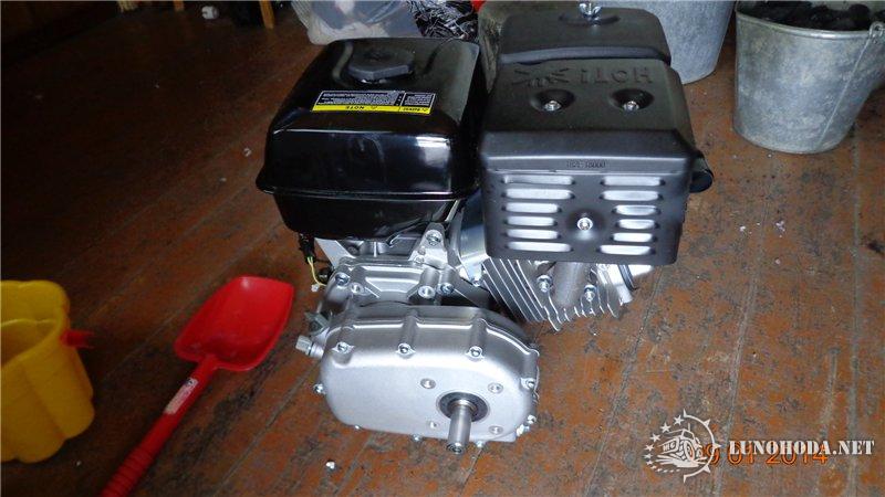

Привет всем.Вот такое сцепление редукторное сгорит?Купил для переломки этот двиг.теперь думаю что с ентим редуктором делать?стоит ли его сразу снять,чтоб не портить?планирую ремённое сцепление.кто что думает-подскажите :)

без электростартера-прискорбно конечно,а можно ли на него поставить эл.стартер.место под стартер вроде обозначено или это просто картер такой который на заводе используют под эл.стартер :P
