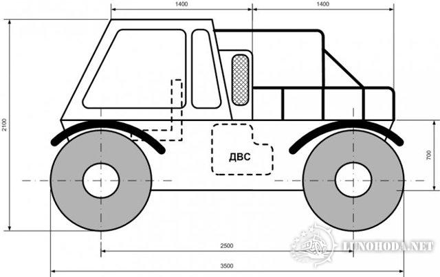

Эскиз компановки:

ДВС со всеми приблудами в центре сожрет много места. (ИМХО) Но судя по заявленным ТТХ аппарат больше заточен под покатушки а не под "боевое" применение, то тогда не очень существенно. Удачи [:})
shap писал(а):Белый Дом
В том-то и дело. Мне не нужен огромный кузов. Так, только чтоб рюкзак положить.
А может не нужно резать мосты??? Может использовать РПМы??? Ведь колёсья, не шибко охальные будут.... Да и моторчик всё же чахленький, и РКП не будет с пониженным рядом.

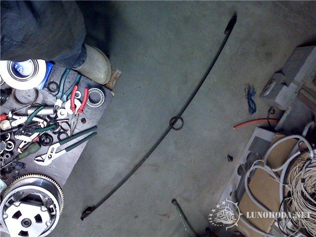

А сколько штук их у Тебя?
Сообщения: 9669
Имя: Денис
Сообщение mmcl200 »
Белый Дом писал(а):А сколько штук их у Тебя?
8
8
Оооо! :shock:
А длина каждой??? :oops:
Сообщения: 9669
Имя: Денис
Сообщение mmcl200 »
Белый Дом писал(а):А длина каждой???
не помню, а так сразу что-то не нашел, Юрич должен знать....
Eugene
Сообщения: 1532
Сообщение Eugene »
ИМХО. Двигатель обязательно должен быть отделен (изолирован) от человеков (людей). Если машина не для экстремальных гонок , а для удовольствий , то лучше лишние 20 кг веса против шума , вони и горячего воздуха.
1600 мм. :ok:
7,4 кг штука!
Нормааально! А по чём??? :oops:
Есесенно! :ok:
