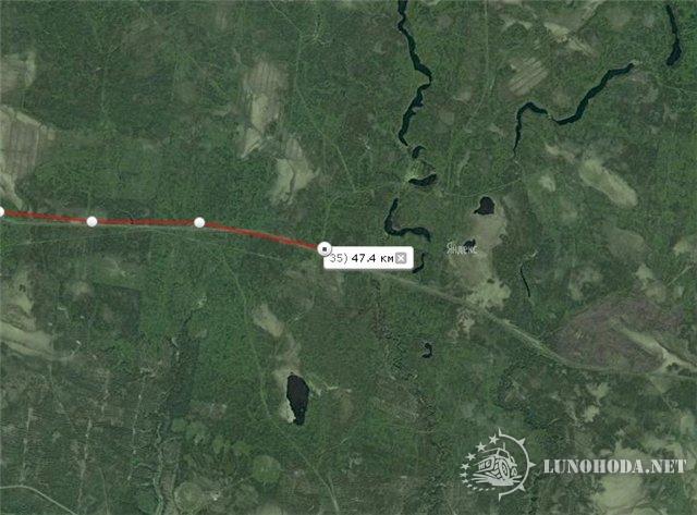

Паша
Сообщения: 358
Зарегистрирован: 23 июн 2010, 21:16
Откуда: Архангельск
Сообщение Паша »
Павел22 писал(а): какая точность при измерении расстояния по треку? Точно ли меряют расстояние Яндекс карты
Попробовал на яндекс-картах, точка до которой довёл трек от жд вокзала, называется "остановочный пункт 48 км" )))).
Так что, с учётом моей криворукости, при нанесении трека, результат вполне не плохой.
