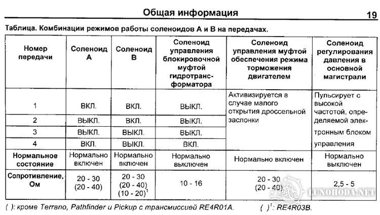

hanter писал(а):первая передача включены оба соленоида, вторая только первый, третья оба выкл, четвертая один второй включен. а как нейтраль пока не знаю.
Диапазоны ты всё равно будешь переключать селектором P-R-N-D
а передачи ты правильно написал, комбинацией вкл/откл соленоидов.
Только их не два, а минимум 5.
Для моей АКПП Ниссан, RE4R01A:
Подключение соленоидов
Красный - на соленоид регулирования давления в основной магистрали.
Синий - соленоид блокировки ГТ
Желтый - сол. "В"
Зеленый - сол. "А"
Серый - соленоид управления муфтой торможения двигателем.
Причём соленоид регулирования давления в основной магистрали, работает в режиме ШИМ.

hanter писал(а):Если соленоид упр давлением просто включить или подобрать какую то одну частоту мне кажется от этого ни чего не изменится ведь переключение будет ручным как тип-троник.
Если просто включить или отключить, то давление будет либо максимальное (будет переключаться жёстко) или минимальное, что то же плохо.
Вот частоту подобрать это да. Я буду ставит себе мультивибратор с возможностью регулирования Широты Импульсов :oops:
