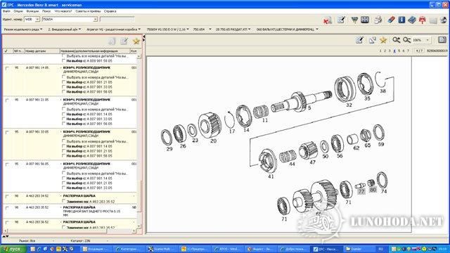

дифф гелентвагена в раздатке
большая картинка
http://i082.radikal.ru/1208/af/01f6527204b8.jpg

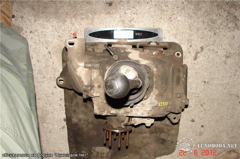

я даже фотографии этого агрегата выкладывал.
По блокировке на ML-ке: она блокируется при включении пониженного ряда.

lunatik писал(а):на G-klass существуют два варианта раздаток, двухвальная обратного вращения и трёхвальная.
Блокировки и понижаййки есть.
раздатка Гелендвагена старого образца весит 31 кг.
