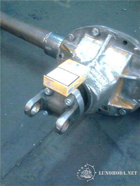

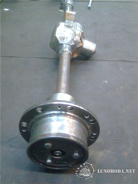

Начато строительство нового вездехода , третьего на моем счету . Выражаю огромное спасибо форуму и всем его обывателям .И так ,планируется переломка, буду считать вездеход среднего класса , двигатель ваз2108- 1300 ;коробка четырех ступка классика; раздатка шива нива; колеса арктик -транс бочки 1300х 700 21 дюйм . Мосты , а вот мосты и будут той изюминкой этого вездехода. За базу были взяты мосты с болгарского автопогрузчика фирмы рекорд . В фотографиях вездеходов на форуме видел с такими мостами, правда без описания. С мостами пришлось повозится, как говорится "до основания, а затем... ".Мост имеет бортовые редуктора,что и побудило их применить, общая редукция моста 15,35, крутящий момент снимается с водила. Долго не мог решить проблему с полуосями ведь на базовом мосту они короткие , а нужно было удлинять -пришлось поэкспериментировать и все получилось.Да вес моста в сборе 125 кг получился . Про вес вездехода не загадываю, но думаю за тонну будет. Тележки планирую за базу взять как у увата Юры и экстерикса Паши - чего изобретать велосипед: все продумано и отработано, как говориттся, уже классикой стало в вездеходостроении, ну и свое ,конечно. Доступ к станкам имею к любым. По мере строительства будут фото . Жду ваших советов. Сильно не ругайте:)

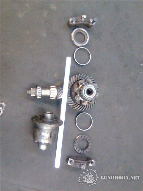

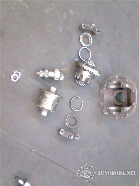

Про мост. Мост на самом деле очень интересный :представте вес погрузчика 3,5 т да грузо подьемность 3,5 т.- это по паспорту ,а на самом деле и 6 т возили .Какой запас прочности.! Когд-то приходилось ремонтировать болгарские авто погрузчики подолгу службы ниразу поломки мостов не было .Правда один раз было: один водила при смене масла в мосте плохо закрутил пробку сливную, а дело было зимой, но и естественно буксы тем самым он приварил сателиты к кретовине и полный клин.К сажалению, фоток поэтапно не делал.вот здесь устройство моста: http://www.benams.ru/Catalog/DV1792/Cat ... 792_05.php

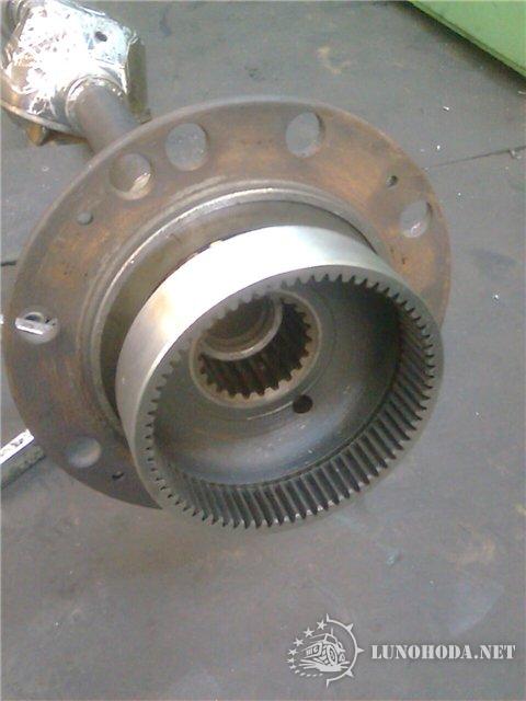

Коротко: Мост был разоьран полностью, кастрюля с чулками на дип 300( если кто не знает, то токарный станок). Все протачиволось и облегчиволось до разумного предела, тормоза были полностью удалены. В итоге кастрюля была была обрезана( как вы ее видите), далее на фрезерный станок: убирался металл далее.После сделали длину чулков какой нужно, поставив между кастрюлей и концами трубу(толстостенную) стенка 8мм, диаметр 64 мм. ну вроде и все.

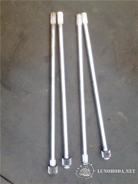

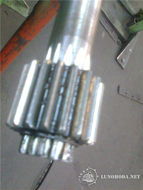

про полуоси: Долго думалось, из чего делать. Применял разный материал. Остановился 40Х с поверхностной цементацией шлицов. Для эксперемента сделал такую полуось для погрузчика-так он до сих пор ездит! и водила самый отчаенный.
для сравнения на 7 фото рядом с дифом погрузчика лежит диф УАЗа.

Рыбак Сергей здравствуйте, нашёл на работе точно такой же мост в металлоломе(жаль что один), снял с одной стороны редуктор, вес на глазок примерно 50кг, по сравнению с МАЗовским пушинка. Расскажите что и до каких разумных пределов возможно снять в токарном ? Жду продолжения темы.

Senya[ Сергей здраствуйте .хорошо вам повезло, а я свои месяцев 7 ждал .Тормоза я убрал сразу там вес приличный .Затем разборка . Все детали пометить где они стояли все приработано зачем нам лишний износ. разобрать промыть .И еще вопросик ? мосты бывают разные не по редукции конечно ,а по изготовлению именно крышка корпуса водила бывает разные чугунные и стальные увас какие попались? Разницы нет, но стальные по легче потом получаются .С чего начнем ? Давайте с крышки корпуса водила . 1 нужно отогнуть лепестки шаибы отвернуть три гайки крепления водила.,снимаем кольцо видим три оси ищем оправку и вы биваем их ( ПРЕДУПРЕЖДЕНИЕ шестерни редуктора стоят на иголльчатых подшипниках , а сами оси от проворачивания фиксируются шариками акуратние как бы чего не потерять смотри устройство моста схему.) после как сняли оси выбиваем болты, посадка тоже плотная нужна оправка а то резбам кирдык будет . Все унас получилась крышка и корпус БР . Так как нагрузки на мост нам такойне получить все облегчаем в разумных пределах, корпус шестерен и саму крышку.

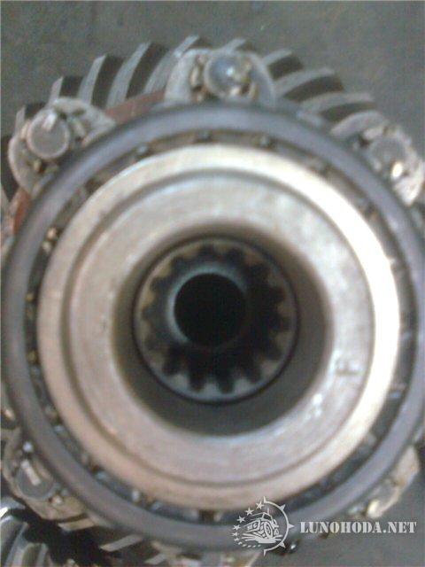

Senya Сергей, и еще предложение .Выложи фото, если сможешь поэтапной переделки: как было и как стало, может еще кому пригодится. если нужно размеры точные каждой детали - надо разбирать мост и мерять каждую деталь. С полуосям все ясно: здесь по габаритам моста диаметры как есть. шлицы резал в делительной головке. Кстати, если у тебя мосты полностью всборе, то на хвостовике моста должен стоять тормозной диск, тогда с тормозами проблем меньше. (у меня их не было). Точишь переходную шайбу под любую крестовну-все соединение! Редуктор дифференциала: выбиваются подшипники хвостовика, точится оправка, одевается на нее, поджимается задней бабкой станка, и корпус хвостовика протачивается в разумных пределах. Смотри осторожнее: там каналы для смазки подшипников, затем ставишь на фрезер ее и фрезеруешь ее примерно как у меня. Здесь тоже все.

Это деталь под номером 32. Если вареная, значит-стальная будут видны сварочные швы. Если чугун, то выглядит как монолит. Облегчал ее - протачивал ее по фланцу с наружной стороны и сам корпус по наружному диаметру. Деталь 29 растачивалась по внутреннему диаметру почти до болтов креплений. Разберешь- все поймешь сам. С этим все. Деталь 20 протачивалась по наружному диаметру и сфера, где установлен подшипник. Деталь 46 протачивалась снаружи по фланцу и по всему контуру. Чулок со шлицами выполнен одной деталью и впрессован в "кастрюлю". Я его реза, потом протачивал. Размеры не помню. Если надо, померяю. Все эти действия привели к уменьшению веса и намного. Полуоси родные - возьми напильник и попили их -удивишься.
