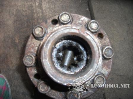

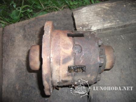

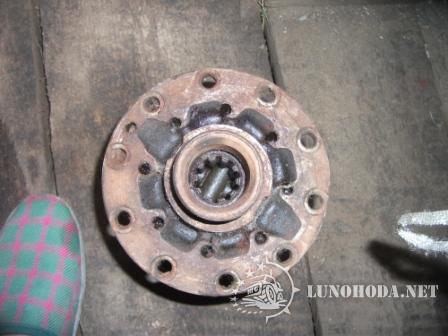

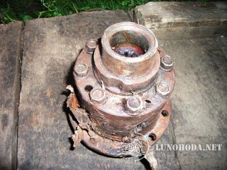

Помогите опознать от чего???

уазовский редукторный. неплохо бы кстати с рулеткой фотографировать.

А он не самоблокирующийся???

можно ли поставить в колхозный мост ???

УАЗ

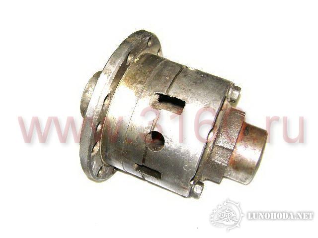

Нет, это не самоблокирующийся дифференциал.
Установить в колхозный чулок нельзя. Этот дифференциал с передаточным которое учитывает бортовые редуктора.

Сергей спасибо. Просто нашел у отца в гараже, совершенно новый, думал самоблок, обрадовался, а тут так, даже мне не пригодиться. Попробую продать, может кому нужно. А не знаите примерную цену???

Самоблокирующийся дифф устроен по другому.
