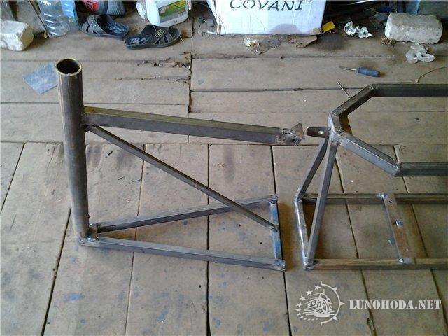

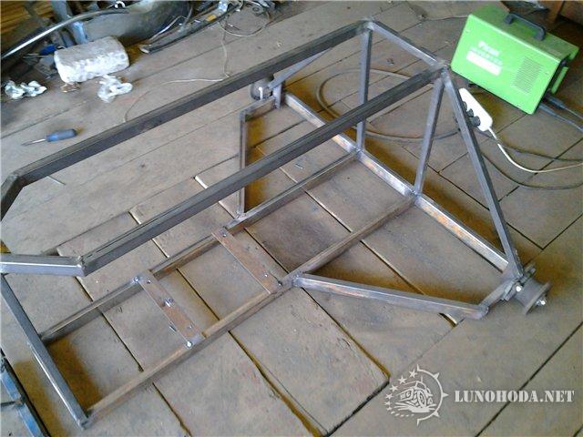

Раму сварил практически.
В ожидании токарки занимаюсь прочим.

С рамой немного непонятно, ИМХО слабовата. Можно ее прорисовать по-подробнее, особенно узел перелома/сочленения?

Егорий
Рама в общем готова. После установки арегатов добавятся распорки, усилители. Мой первый тоже казался слишком легким, но достойно выдержал две зимы. Возил на нем по три пассажира (не тощих).
Правда в нем рама разнималась позади седока. Этот вариант кажется лучше, при разборке отсоединять меньше гораздо.
Скручиваться будет двумя болтами сверху и снизу.
