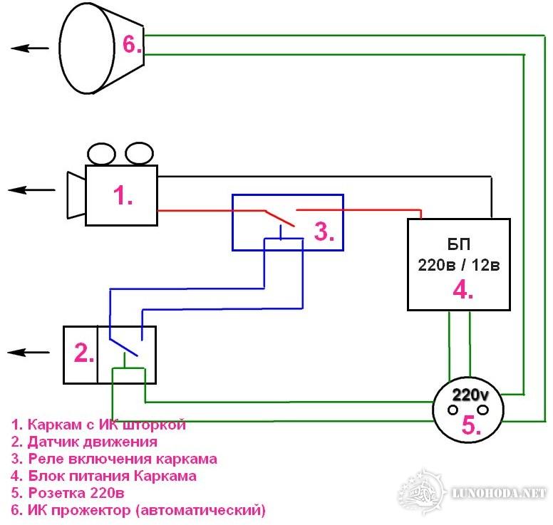

Ниже набросал небольшую схему подключения каркама с другими устройствами для выполнения вышепоставленной задачи..
Схема:
1. Видеорегистратор, например Каркам с ИК шторкой, тоесть он без переделок должен видеть в инфракрасном свете..
2. Датчик движения как от подьездного китайского прожектора(допустим в видеорегситраторе нет встроенного детектора движени)
3. Реле, обычное четырёх контактное реле, его функция включать по сигналу видеорегистратор..
4. Блок Питания 220в/12в, нужен для подачи питания для видеорегистратора..
5. Розетка 220 в, откуда подаётся питание на внешний датчик движения, ИК прожектор и на БП для каркама..
6. Инфракрасный Прожектор достаточной мощности-дальности, что бы обьект наблюдения был хорошо освещён инфракрасными лучами..
Принцип действия:
Наступило тёмное время суток, уличное освещение еле бздит, или его вообще нет, на балконе или другом месте установлено оборудование как на схеме.
С наступлением темноты автоматически срабатывает Инфракрсаный прожектор, и невидимая человеческому взгляду территория делаца видимая для видеорегистратора, далее по движению неизвестного обьекта срабатывает внешний датчик движения и даёт питание на реле, оно включает видеорегистратор и тот начинает запись видео на флешку, после окончания движения внешний датчик движения снимает питание с реле, и оно в свою очередь выключает видеорегистратор, экономя тем самым драгоценное место на флеш карте..
Пока картина видица вот так.. :)-)):

KIBERDOG писал(а):внешний датчик движения
Погоди ведь видеорегистраторы пишут только когда есть движение в поле зрения объектива, зачем ещё один датчик ведь у тебя питание всёравно от сети - пусть работает всегда .
Сообщения: 18775
KIBERDOG писал(а):С наступлением темноты автоматически срабатывает Инфракрсаный прожектор
зачем гонять в холостую и палить ресурс. подсоединить на датчик движения вместе с регистратором

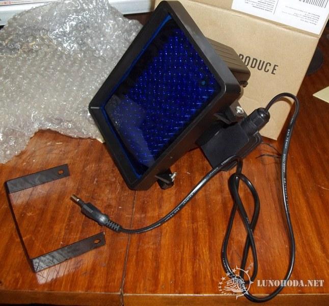

По русски: ИК прожекторы бывают проффисиональными и дешёвыми, их отличие как и в обычных фонариках, есть качественные дорогие изделия, а есть китайкая дешёвка..
Естественно в проекте будет использован китайская дешёвка, т.к. это более доступно и меннее жалко..

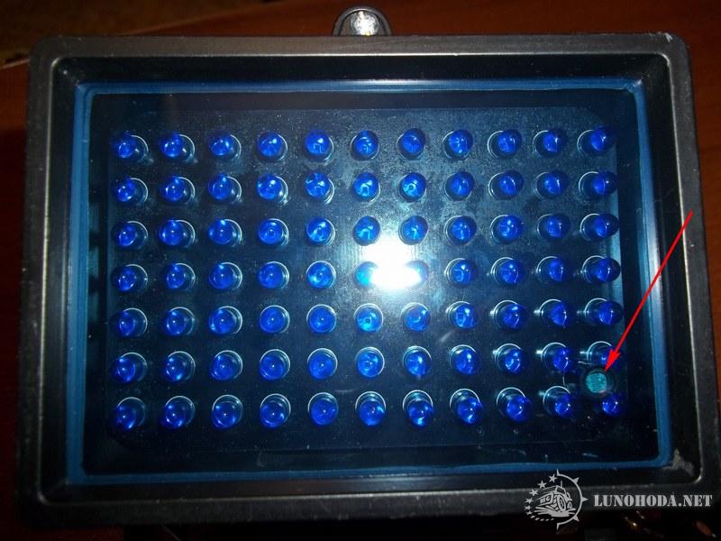

В отличии от профф ИК прожекторов, лучи от Китайского немного видно человеческому взгляду, вернее не сами лучи, а как горят светодиодики, они немного краснеют..
Сначала для теста был куплен ИК прожектор дальностью 30 метров, думал что мне какрас достаточно будет, но в ходе испытаний высянилось что 30 метров это максимальная дальноть ИК лучей, и не факт что видимая.. :)))
Вообщем с 30 метровым отлично всё видно в полной темноте до 10-15 метров, дальше инфракрасный полумрак.. :(
Ниже выкладываю фото ИК прожектора с максимальной дальностью 30 метров, и скрины характеристик всей линейки китайских ИК прожекторов..
Ниже показан стрелкой датчик для автоматическгого включения ИК прожектора по наступлению темноты..
Ниже фотоаппарат коряво запечатлел как горят китайкие ИК диодики, видно только сами диоды, ИК лучи от них не видно..
наверно у 80% всех видеорегситраторов функции детектора движения НЕТ! :(
например на моём каркаме ранней версии тоже нет, он тупо пишет всё подряд пр включении питания.., тоесть для моего каркама внешний (отдельный) датчик движения необходим, как и многим другим..
Можно кстати и так, хорошая идея, и злоумышленникам не будет заметно красноватое свечение ИК прожектора.. :roll:
нужно только узнать, не будет ли вредно слишком частое вкл/выкл ИК прожектору..
