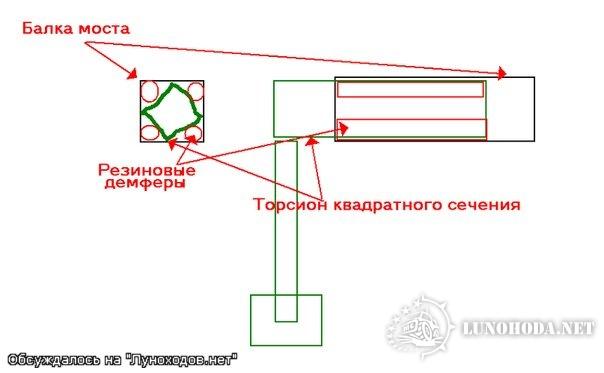

Может не совсем в тему, но делал так.
Правда с той лишь разницей, что жгутиков нужного диаметра я не нашёл, поэтому отлили из резины полный квадрат. Щас стоит на гусеничнике, под снегом, сфоткать на месте не могу. Не сделал фотографий самого жгутикового узла, увы.
Мне отковывали оси, квадратного сечения. Эти оси вставляются в трубу, квадратного же сечения. Эту трубу делал из 50-го уголка, разборную, по диагонали, собирается и обжимается болтами. А сами рычаги подвески на фотках, одеваются на квадратную ось и крепятся гайкой м16, со шплинтом.
Подвеска вышла очень мягкая и с большим ходом. Есть ещё желание добавить к ней амортизаторы, но это уже когда снег растает.

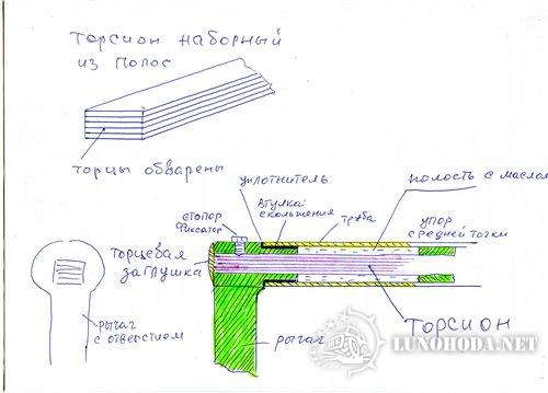

Я хотел остановиться на листовом наборном торсионе . собранным в пачку . с жеско фиксируемой средней точкой . заключенной в трубе с обработанными торцами трубы под втулки на которых крепятся противоположные рычаги катков .

felix

Сообщение felix »

Сообщение felix »
Вот: как сумел нарисовал и прилепил!

felix
Получился передний торсион ЗАЗ, а почему его не взять?

Егоров Юрий писал(а):Получился передний торсион ЗАЗ, а почему его не взять?
И у меня тоже такой же вопрос , луазовский чем не нравится , зачем изобретать такие вещи , они уже есть . :oops: :wink:

felix
felix писал(а):Вот: как сумел нарисовал и прилепил!
Егоров Юрий
Егоров Юрий писал(а):felix
А, Вы, когда-нибудь разбирали переднюю подвеску ЗАЗ?
Если, разбирали, то ответ там?
С Каким бы пробегом не разбирал их, во всех лопнувшие листы из набора торсиона. А, уж как он(торсион) запоминает положение остаточное!!!
Кстати, это не такое простое дело. Торсионы для МТДБу в Советское время делались в Югославии. Причем технология весьма сложна. Оказывается они (торсионы) предварительно закрученные. Каждый (левый и правый) в свою сторону.
Если это сможет кто-то сделать- первый сниму шляпу из уважения.
С уважением Игорь.
Сообщения: 18701
magellan писал(а):Оказывается они (торсионы) предварительно закрученные. Каждый (левый и правый) в свою сторону.
