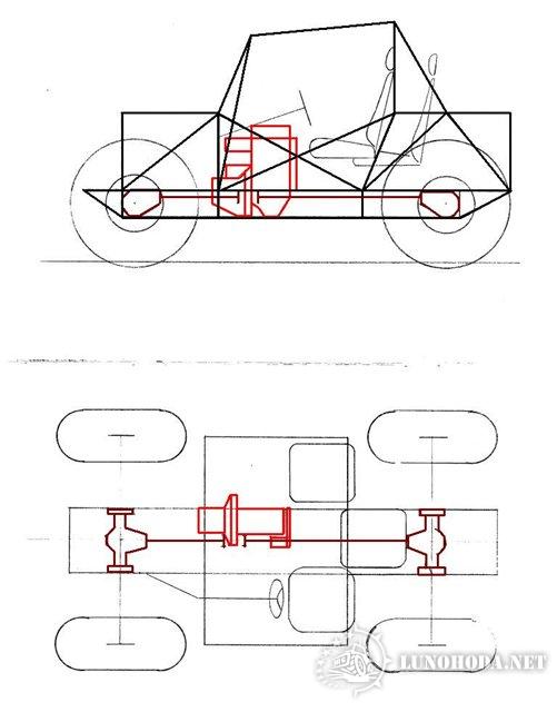

Начал делать новый проект вездеходного багги 4х4 "второго поколения".
Должно получиться что-то вроде этого:

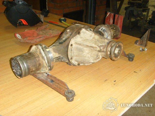

Редуктора: мосты классики обрезанные под установку длинных ШРУСов от нивы. Хочу закрепить на раме через резиновые подушки-кольца.

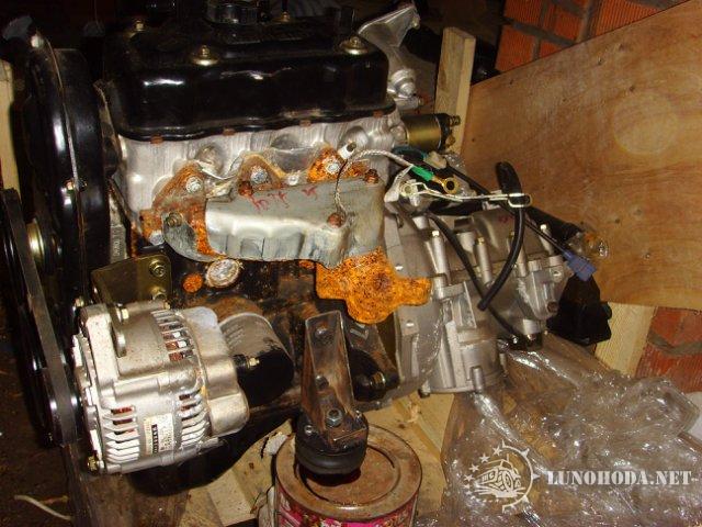

Двигатель: ОКА-китай, 3 цилиндровый. Вот мои опоры и предварительный вариант фланцев под карданы.

Примерка двигателя и переднего кардана.
