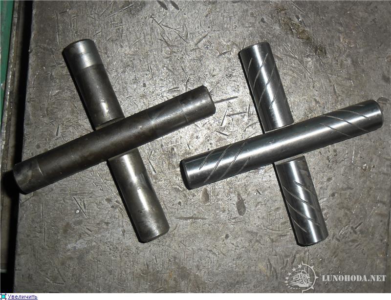

Для повышения надежности оси сателлитов ГП были изготовлены новыми: Слева оригинальные, справа - мои
