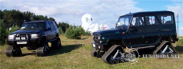

Для УАЗа можно купить или сделать такие:
Видики сам поищи в инете, там есть и "буханка", как лазит по снегу и грязи.
С уважением Валерий

zika писал(а):Для УАЗа можно купить или сделать такие:
купить не вариант. сделать тоже не просто.
мне кажется гусеници с боку будет проще реализовать.
чтобы разгрузить переднее колеса, можно груз расположить в задней части авто
