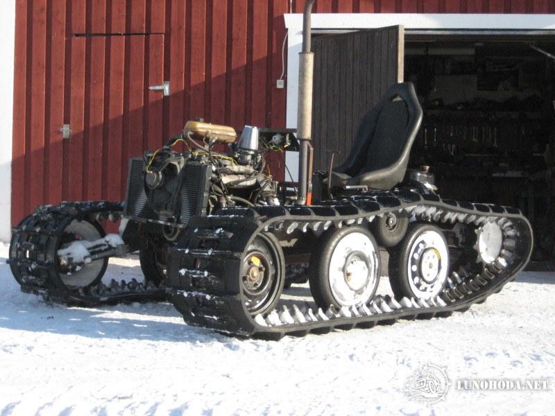

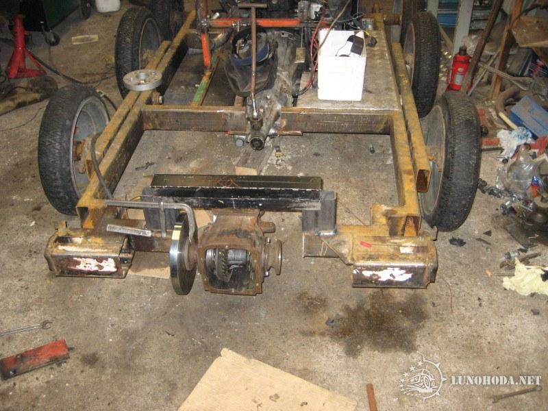

Сообщение KIBERDOG »

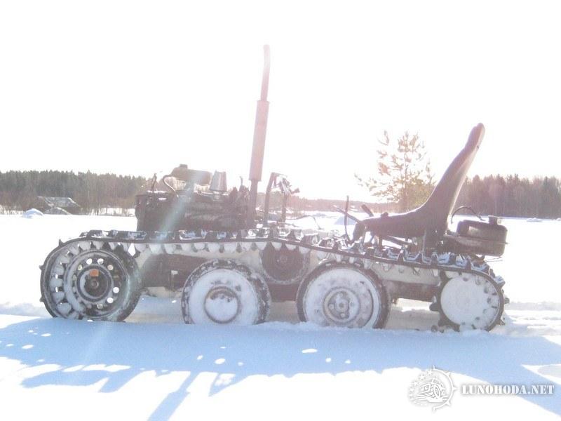

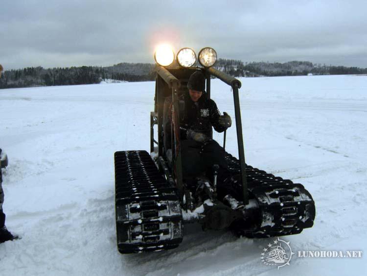

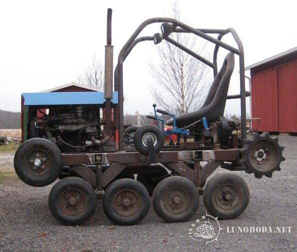

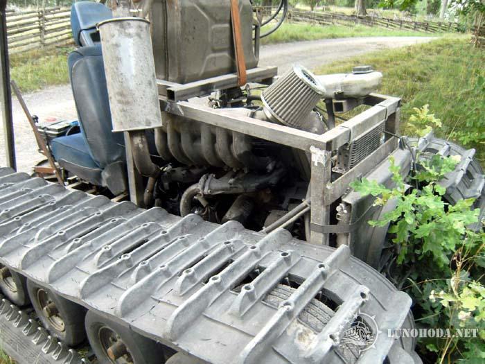

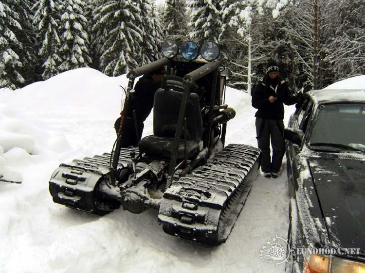

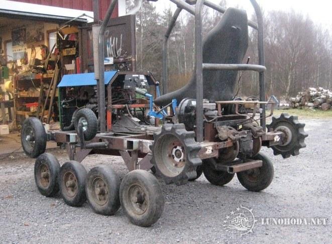

Bandvagn version 0.5
Источник: http://www.asfaltseliten.com/fredrik.htm
KIBERDOG
Сообщения: 1728
Имя: iPhone 3G
Откуда: 76 RUS

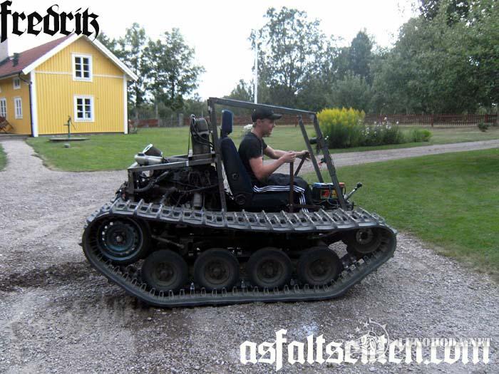

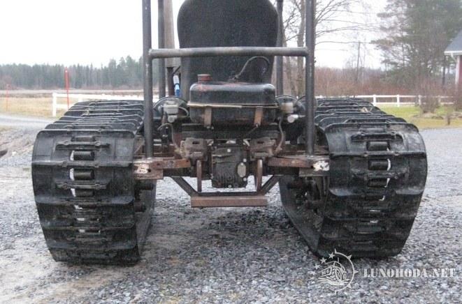

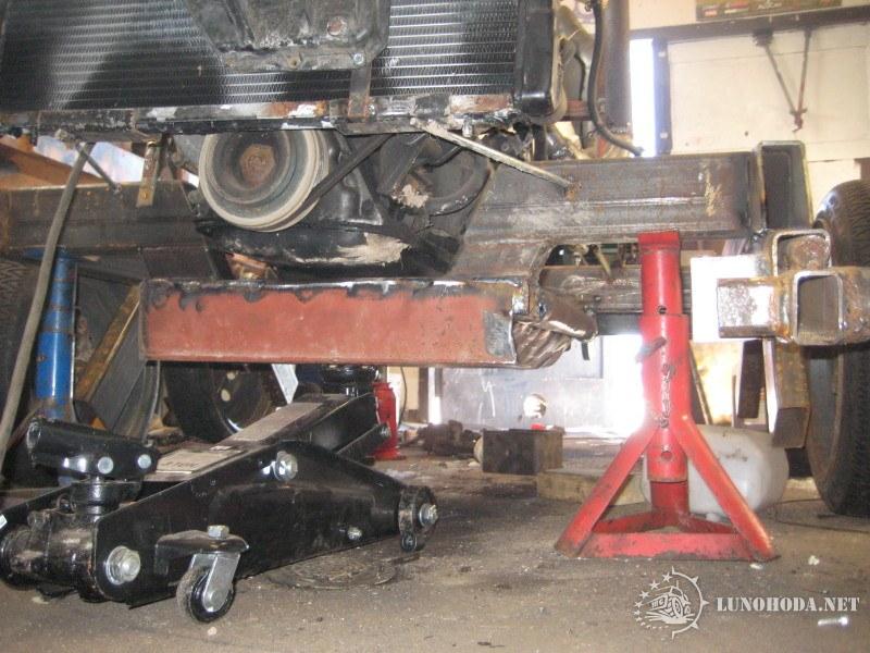

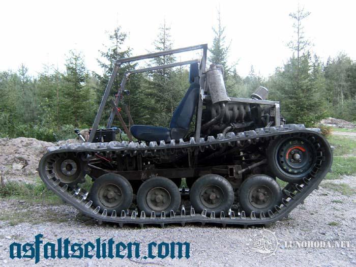

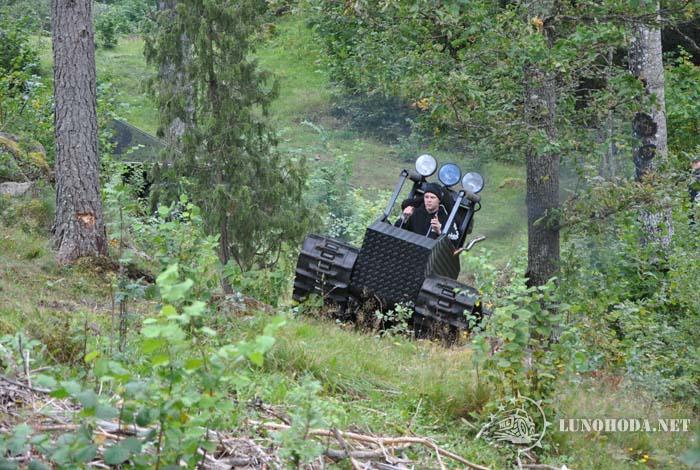

Bandvagn Version 0.1

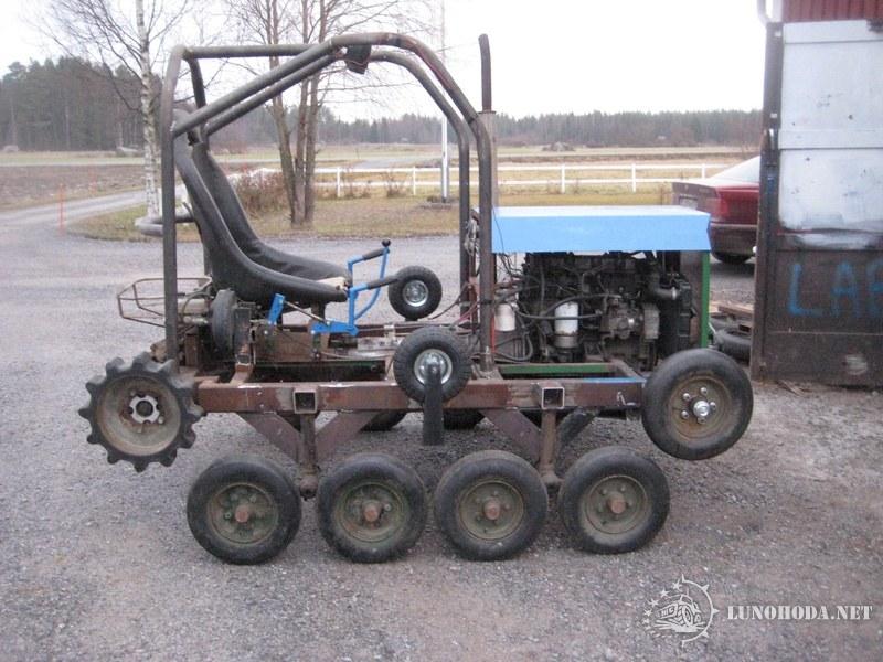

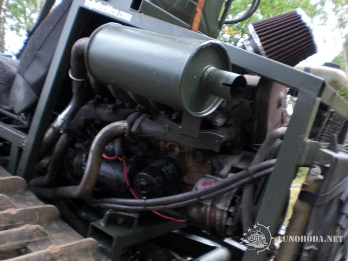

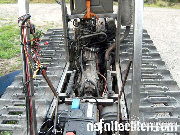

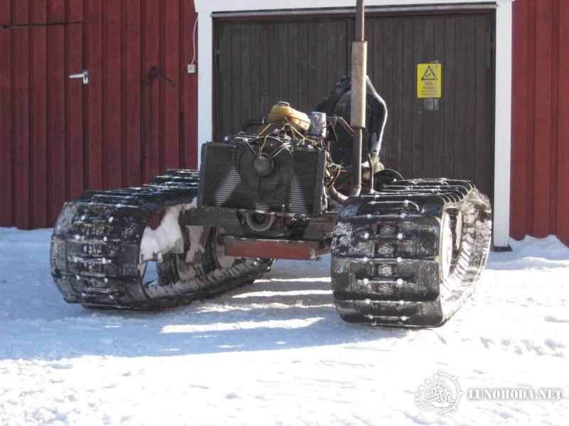

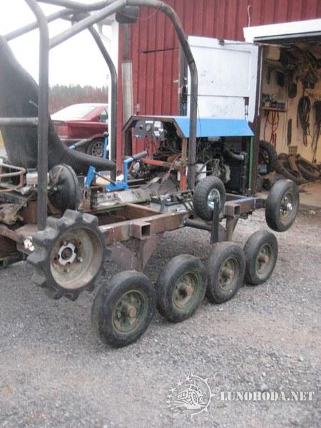

Bandwagen 2.3 D
Источник: http://www.freewebs.com/monkeltech/bandwagen.htm
Корявый перевод:
Bandwagen 2.3 D
Nissan 2,3 дизельный двигатель
Трек из BV202
Звездочка BV202
Saab запасных
Домашнее кадров

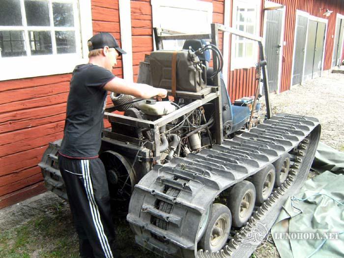

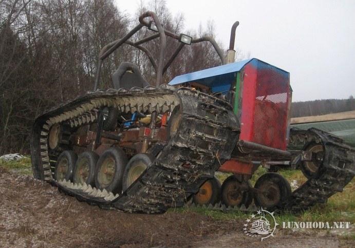

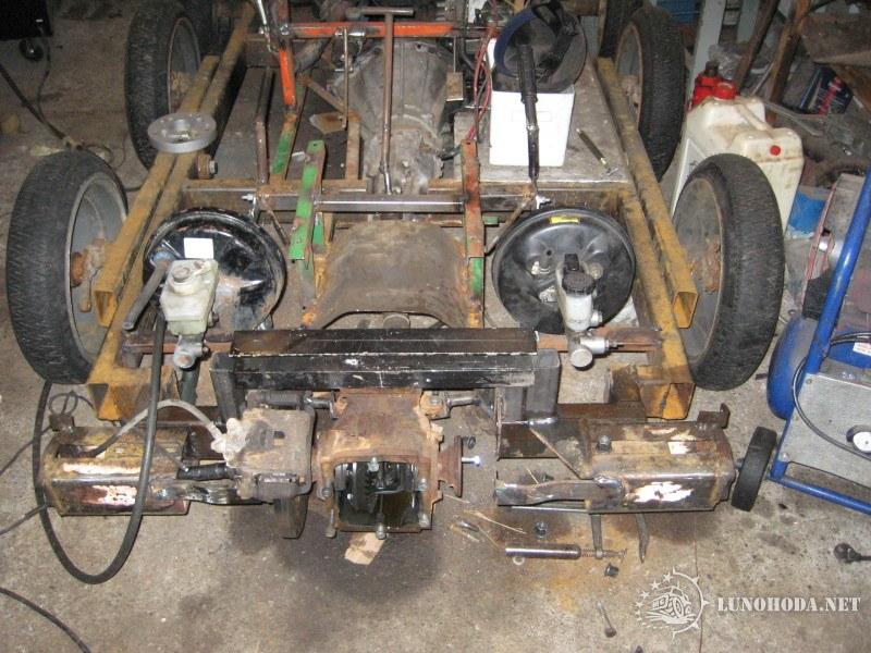

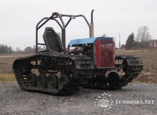

BandWagen
Источник: http://www.freewebs.com/monkeltech/apps ... id=4440415
Модернизированная версия Bandwagen 2.3 D

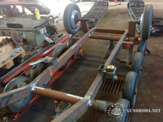

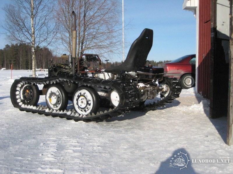

Обсуждение Бандвагенов
Вообщем Бандвагены больше похожи на вездеходные трактора для весёлых покатушек..
Из минусов отмечу: всего лиш одно место - для водителя, походный груз вообще некуда положить, они не плавают..
Из плюсов: довольно простая конструкция, большенство деталей от серийной техники, смодельная только рама и часть подвески..
По ссылкам можно отметить, что Bandvagn Version 0.5 переделали в Bandvagn Version 0.1, а Bandwagen 2.3 D переделали в BandWagen
Вопросы:
1. Почему изменили задний каток у Bandvagn Version 0.1, по сравнению с Bandvagn Version 0.5??
2. Что не устроило в Bandwagen 2.3 D?? почему его полностью переделали, конструктивно изменив подвеску??
oleg 54
Сообщения: 3751
Имя: Олег
Откуда: Новосибирск
Сообщение oleg 54 »
KIBERDOG писал(а):1. Почему изменили задний каток у Bandvagn Version 0.1, по сравнению с Bandvagn Version 0.5??
Думаю причина в этих трех пунктах :
1. Разувание .
2. Выворачивание качалок ( кареток ).
3. Нужен заход , для проходимости или мягкости хода .
Это основные критерии из-за которых стоит переделывать , надо подумать .
oleg 54
Сообщения: 3751
Имя: Олег
Откуда: Новосибирск
Сообщение oleg 54 »

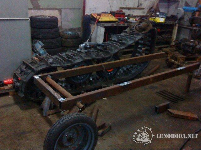

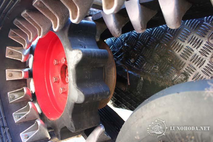

KIBERDOG писал(а):2. Что не устроило в Bandwagen 2.3 D?? почему его полностью переделали, конструктивно изменив подвеску??
Возможно и просто для увеличения дорожного просвета , тоже эксперементируют иносранцы . Вот звездочки их очень нравятся , лучше и не надо , с ними они точно не ошиблись .

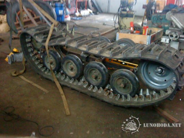

Егоров Юрий
Сообщения: 476
Зарегистрирован: 13 апр 2011, 18:46
Имя: +79041641382
Откуда: Свердловсая область ПГТ Махнёво
Сообщение Егоров Юрий »
oleg 54 писал(а):Вот звездочки их очень нравятся , лучше и не надо , с ними они точно не ошиблись .
Да у нас с этим пока проблема. Если делать то очень дорого, поэтому всё из подручного материала.
