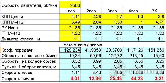

Ребята помогите советом по трансмисии. Схема такая двигатель днепр10-кпп днепр-кпп москвич 412- раздатка нива-мосты москвич 412-колеса 1100*400*380 Вопрос не бутет ли лишним кпп москвич412. Боюсь что будет рвать сцепление.
вовочка
Сообщения: 5009
Сообщение вовочка »
сцеплению наоборот будет житься легче, а вот минимальная скорость вроде бы и без КПП должна быть приемлемая, надо посчитать...
.... посчитал, что-то быстровато получается. хотя узлов много.... имхо цепной редктор только поможет.

Ну тут есть варианты... ПЧ раздатки меняется по необходимости и 2,135 по моему, понижающая. ПЧ моста может быть и 3,9 и 4,6... есть варианты... И потом, почему обороты двигателя 2500? Минимальная устойчивая скорость на оборотах около 1000 достигается, а максимальная при 5000, не меньше... Тут минималка около 1,8 км/ч, а максималка под 150...
вовочка
Сообщения: 5009
Сообщение вовочка »
РОМКА писал(а):ПЧ раздатки меняется по необходимости и 2,135 по моему, понижающая.
см. расчет.
РОМКА писал(а):ПЧ моста может быть и 3,9 и 4,6... есть варианты.
4,6 достаточно редкий, в основном 4,22
РОМКА писал(а):почему обороты двигателя 2500?
обороты близкие для максимального крутящего момента. 1000 об/мин - на грани остановки двигателя, 1500об/мин как минимальный вариант - 2,5 км/ч.
не стоит забывать про габариты и вес, потери в трансмиссии.

У МТ 10 максимальный момент по паспорту на оборотах близким к 5000... обороты хх 800-900, на тысяче хорошо настроенный мотор уверенно тянет. В расчете 2,135 передаточное пониженной передачи раздатки указано...Больше 80 км/ч при всем желании не разгонишься, согласен...

Ну да мужики опечатался. Вес примерно 650- 750 кг . Дак вы думаете что кпп москвич можно неставить. А подскажите мосты надо переворачивать или надо перевернуть только задний мост. Есла надо то как это зделать.
РОМКА
Сообщения: 408
Зарегистрирован: 09 янв 2009, 21:54
Откуда: Саратовская обл.
Сообщение РОМКА »
КПП москвича надо ставить...Сами мосты ставь как хочешь, редуктора в них просто переворачиваются по необходимости, если нужно изменить их вращение.
