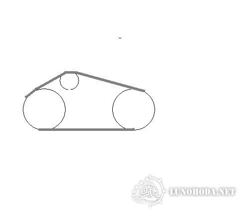

Вариант как на ковчежеке!!!
Чем плох???

Изображение[/URL
Вот это имел ввиду автор!!!
У него интернет глючит... Вот я и вставил фотку!!!

ИльяШт писал(а):Чем плох???
а что кто то сказал что так плохо?

ИльяШт писал(а):Вариант как на ковчежеке!!!
Чем плох???
Думаю что самый огромный плюс в такой схеме это возможность повысить дорожный просвет вездехода за счёт поднятия диффа над колёсами, и конечно компактность, т.к. не нужно удлинять конструкцию для выноса звёздочки вперёд или назад..
Из минусов наверно это ограниченное пространство для звёздочки, и малая площадь соприкосновения звёздочки с гусянкой по сравнению с классическим внутренним вариантом..
Нужно пригласить автора вездехода и подробно распросить..

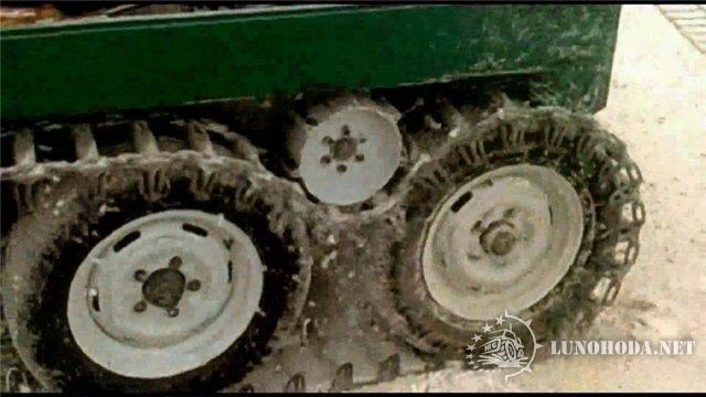

Для песка , других рыхлых и сыпучих грунтов может и хорошо , а что будет когда на болоте или в лесу по ленте к звёздочке подъедет что либо подобное да ещё армированное ветками - палками :shock:
Изображение[/img]

Mihalich-53 писал(а):Для песка , других рыхлых и сыпучих грунтов может и хорошо , а что будет когда на болоте или в лесу по ленте к звёздочке подъедет что либо подобное да ещё армированное ветками - палками :shock:
я думаю не нужно преувеличивать, так же эта трава может подьехать и ко внутренней звёздочке..
и бревно может попасть между катками, в этом случае не совершенен любой гусеничник..

KIBERDOG писал(а):я думаю не нужно преувеличивать, так же эта трава может подьехать и ко внутренней звёздочке..
А я вот думаю ,что по полу ходить проще , чем по потолку (я имею в виду то , что едет по ленте) :))) , а на счёт совершенства согласен [:})

новичок писал(а): Илья а вы еще случайно не однофамильцы? :wink:
Это мой друг!!!

Начинаем собирать части для вездехода...
Подъискиваем донора!!!
Транспортерки всего 530см... Вот и решили ведущую звезду наверх вынести, что бы по длинее техника была, по вместительней!!!!!! :roll:
Не понял!!! Поясни, будь добр!!!

Плюшкин писал(а):Не понял!!! Поясни, будь добр!!!
Ну что тут не понятного , если на ленту что то попало ,то это что то как быстрее с неё упадёт , находясь на ней или под ней ? 8P
