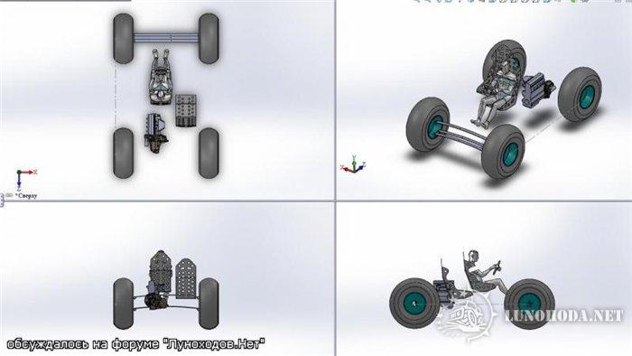

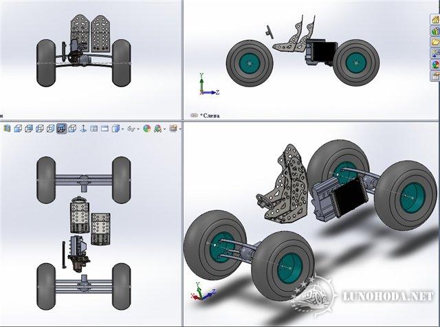

Пока вот что получилось по компоновке:
Редуктора по габаритам скорповские, мотор и КПП - 09, но надо что то с КПП автоматом, сиденья и руль от багги :))) . Спереди и сзади подвеска ВМ.
Насчет кулаков вопрос, девятошные и Нивовские не внушают доверия, кто что думает насчет кулаков со ступицами и палками от VW Golf VR6 или Audi мощных? Их вроде можно найти на разборках.

Нагрузка на заднюю ось существенно больше, чем на переднюю. Это очень плохо.
Сайт: http://garagashyan.ru/

Алексей Гарагашьян писал(а):Нагрузка на заднюю ось существенно больше, чем на переднюю.
Это очень хорошо.

Bookvoed
Сообщения: 1683
Зарегистрирован: 02 июл 2008, 14:40
Имя: Сергей
Сообщение Bookvoed »
Ну я сам почти как мотор с КПП весом :)
А если серьезно то у джипов так и должно быть, распределение веса 40 на перед, 60 назад чтобы морда не тонула и не упиралась в грязи.
Алексей, а какое соотношение нагрузок по осям по твоему должно быть 50х50?
ИванS
Сообщения: 1316
Откуда: Сургут
Сообщение ИванS »
у правильных классических внедорожников распределение веса- основная нагрузка на морду.
Ибо сзади ничего нет кроме топливного бака и шмурдяка.А на морде мотор и кпп..... 50*50 золотая середина, достигается на среднемоторниках.
nrgizer
Сообщения: 1227
Зарегистрирован: 24 авг 2008, 19:25
Имя: ВМ
Откуда: РБ
Сообщение nrgizer »
Bookvoed писал(а):Ну я сам почти как мотор с КПП весом :)
Мы учимся только на своих ошибках,
я написал про развесовку.
http://strannik-v.ru/topic1348.html.
почему не здесь потому что в моей теме какой-то глюк
Чем меньше на морду тем шикарней едет.
у меня 30 /70 передом может выстрелить как пуля, задом зарывается, и скорость мала.
