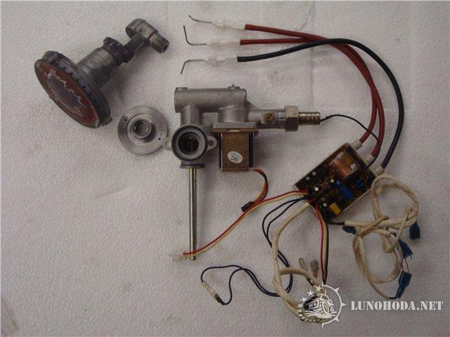

Короче, пришла идея, сделать мини-горелку на пропане с автономными мозгами. За основу взял это:
Сама горелка- от газовой плиты ЛГА, далее, блок автоматики от газовой колонки "Нева", (аналогичные стоят во всех колонках с батарейным поджигом). Понадобились так же три электрода от той же "Невы". Пришлось выточить переходное кольцо, для соединения блока клапана с горелкой.

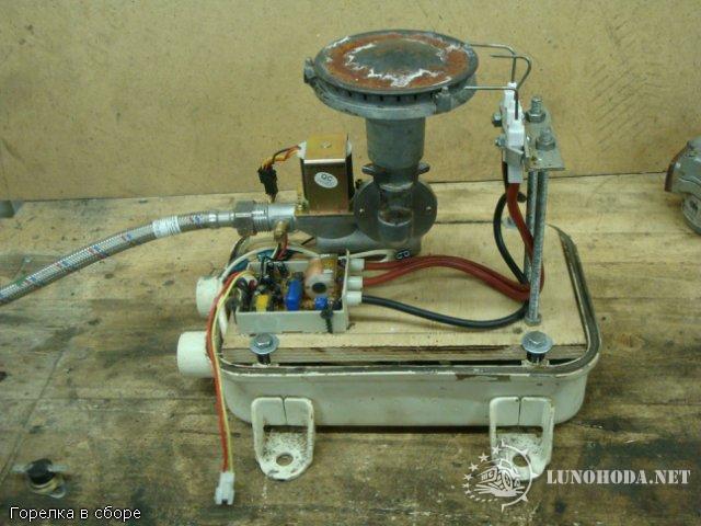

В виде демо- версии всё это выглядит так:
В качестве основания устройства я взял блок от корабельного аварийного светильника. В нем расположены сухие щелочные аккумуляторы на 3,6 вольта. Штатно "мозги" работают от 3 В (2 элемента R20, или 373, как их называли в СССР) Основание выбирал массивное, чтоб не свернуть ненароком. Даже кирпич присматривал, :))) но попалось ЭТО, да ещё и с живыми АКБ.

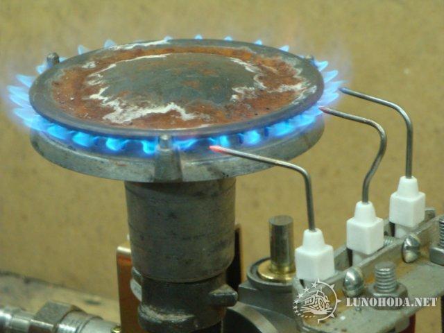

У горелки разместил электроды.
Крайние- поджигающие, средний- контроль пламени. В зоне электрода под воздействием пламени возникает ионизационная утечка, по которой "мозги" оценивают наличие пламени.
При замыкании контактов управления, происходит автоматический розжиг.

Так... с видео- косяк... :oops:
serg54 писал(а):Какой ток потребляет вся схема?
Мизер... В колонке батареек хватает на год. В дежурном режиме работает только удерживающая обмотка клапана, а там порядка 50 мА.
На розжиге и "втяге" не мерял, очень быстро это..

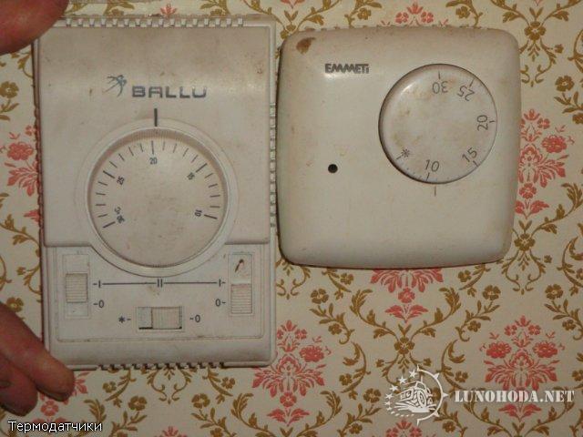

В качестве управления планирую поставить термодатчик типа таких:
Ставлю датчик электрообогрева на 10 градусов, а датчик газового на 6.
Таким образом я подстрахован на время, пока я , или кто либо из соседей, прошедших инструктаж ГО и ЧС в моём лице, не прибежит и не пустит дизель... 8P
