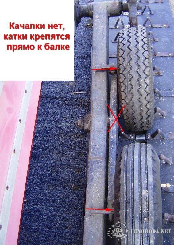

Попробую ещё обьяснить идею по первому вариату:
Все наверно представляют что такое маттрак и как он крепится к ступице авто, теперь мысленно выбрасываем всё из него кроме звезды, а вместо звезды будет например пневмо-звёздочка колесо сделанная из колеса ваз, вместо катков ещё два таких же колеса, теость получится три колеса в ряд на одной сплошной балке, только заднее колесо выполняет роль звёздочки и крепится к мосту, а передок подпружинен амотризирующем устройством, тоесть зад жёскто к мосту, а передок с подвеской..
Это мысли по вервому варианту для сверх лёгких гусеничников, например типа как Брасик-1

Немного фото размышлений
Задумывается всё чуточку по другому, но общий прицип похож..
Пока в размышления как сделать переднее крепление, либо тупо амортизатор на шаровых, тоесть пусть гуляет как хочет, лиш бы амортизировал, либо некую кострукцию, которая будет не только амортизировать, но и удерживать переднюю часть балки от боковых и диагональных нагрузок..

Konservator, Илья13
Тут выбор вот в чём, либо вообще нет повески и колёса просто прикручены к кузову, либо вот такая схема удлинённого маттрака, с подпружиненой передней частью, никто конечно не претендует на большие ходы подвески или на болшую скорость..
Тоесть из двух зол выбираем меньшее, например при наезде на препятствие только одной гусей, вездеход без подвески подпрыгнет весь целиком, в моём варианте вездеход не подрыгнет, а отработает передняя часть той гуси, которая наехала на препятствие, тоесть смягчит первоначальный удар на первый каток, что будет со 2 и 3 катками уже не особо интересно, главаная задача это амортизация первого катка без гимороя с прослаблением гуси..
и потом, конечно этот вариант для сверх лёгких вездеходов с небольшой эксплуатационной скоростью..
