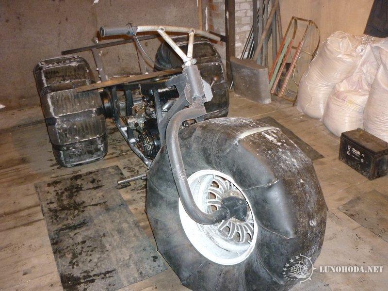

Вот уже около 2х лет мы занимаемся изготовлением легких трехколесников. Сначала пытались позиционировать его как трёхколесный мопед(мотор 50кубов - не прав не регистрации), но выяснилось что спрос на подобный транспорт(с нашими возможностями предложения и рекламы) не велик. Потенциальным клиентам хотелось более мощной техники, хотя с другой стороны габариты их вполне устраивали, так как размеры около квадроциклетные(при весе 100-150кг) - легко хранить, легко перевозить.
Вот и начались наши поиски доступного и подходящего мотора. По началу по аналогии с мопедами обратили внимание на скутера объемом 100 и более кубов. Были свои плюсы и минусы, но так как эти моторы подворачивались разные, постоянно приходилось делать каждую моторошку по новому, а хотелось всё немного автомотизировать(кондуктор для рамы, формы для пластика и тд и тп)
В итоге в качестве моторной установки решили попробовать китайские моторы, благо в магазине они всегда есть, стоят относительно не дорого. Решил создать новую тему так как от мопедовских моторов мы немного отошли. [:})
Для началы взяли мотор Лифан 6,5 сил. Не зная нужную редукцию, но больше для расширения диапазона эксплутационных условий, )) решили использовать коробку передач, сначала предпологали Оковскую, но подвернулась от хонды Сити. Ну и конечно же вариатор, потому что.. это я думаю вы и сами понимаете. :)))
Вариатор от скутера 150 кубов, 4такта. Рабочие обороты на нем легко регулируются, обороты схватывания сцепления тоже. Такие вариаторы ставятся на моторы до 200 кубов, так что считаю мощность 13-14 сил он переварит нормально.

Что еще, отказались от цепей. От тазиков тоже. Литьё на 15 тех же размеров, немного тяжелее, но в сравнение прочности.. ни какого сравнения. :wink:
Диски бэха. :lol:

Покатались. С родным карбюратором едет прямо скажу херово! Я даже растроился поначалу. Поставили от тракторного пускача и о чудо!! :shock: Прибавил, на первый взгляд, раза в 2 точно. Недавно делали с туловским мотором, дак вот этот помоему резвее. Вариатор отрабатывает. На второй спокойно буксует и дрифтует :) (максималка на 2ой - 30-40 км). На 4 плавно трогается разгоняется, а потом становится просто страшно(примерную максималку сказать не могу :))) )
Есть разница? Советский аналог микуни 22мм. :lol: а, еще кнопка на карбе с низу, при заводке - сказка!
Карбюратор еще настраиваем. есть проблемки но думаю решим.

как по снегу идет?
Ремни от снега не чем не закрыты... Буксуют поди постоянно...

рама из уголков - монументально :roll:

lunatik
Монументально???
Скорее тяжело :(
Хотя варить конечно проще.

Ed.

lunatik писал(а):Ed.
я думал напишеш что-нибудь типа :)
приболченные детали разномастных скутеров.... это не Вариатор, это колхозерство непонятного свойства. Увы
а уголки.. ну да уголки! это тэстовая версия в серию не пойдёт.. :wink:

Duplet писал(а):Ed.
как по снегу идет?
нормально идёт.. если на 4ой в сугроб въезжаеш и начинаешь газовать - буксует, а так нет, даже на открытых.
Так лучше?

Petrovich писал(а):Не, Я взвешивал. Метр уголка 25=1,2кг (правда не на аптекарских весах)
метр квадратной трубы 25х2мм=1,1 кг...
Уголок 32ой. :oops:
хотя с 25ой трубы я думыю тонковато бы было.
повторюсь конструкция рамы еще не утверждена, и обмозговывается.
с мотором и трансмиссией разобрались, и всё очень прилично поехало. это радует. карбюратор 2 дня до ума доводили.. %)

Ed. писал(а):
Duplet писал(а):Ed.
как по снегу идет?
Так лучше?
Совсем другое дело :roll:
