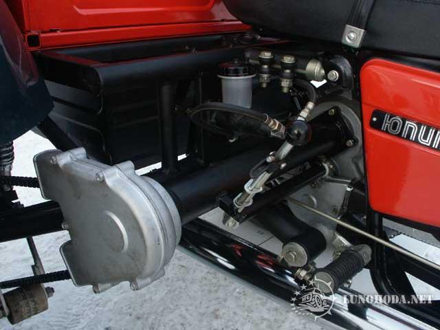

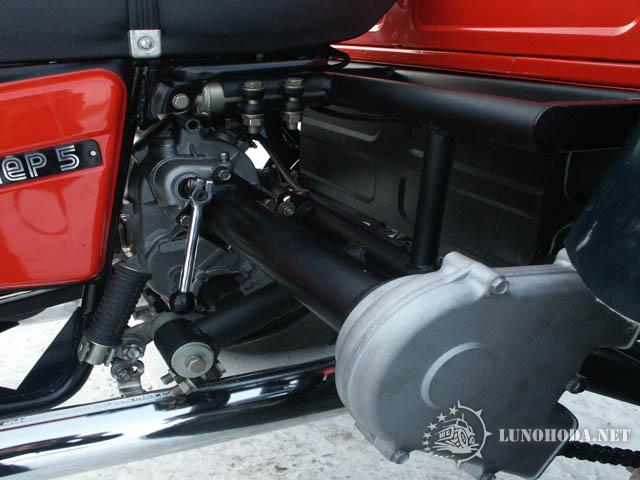

Достался по наследству от Самсона.
Редуктор по типу Муравья, стальные чулки, колесные редуктора, у Самсона на их месте кожуха со звездами на огромные колесные цепные передачи.
Производство Ижмаш, блокировка, реверс, понижайка.

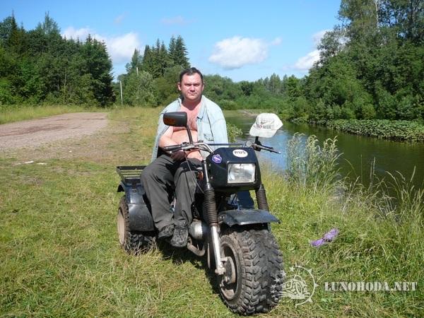

remix59 писал(а):Начни с поиска таких колес от Фермера, часть Рысей комплектовалась такими сзади, подходят один в один.
Производитель ЗиД.
Потом подумай как на зиму назад поставить все четыре колеса и надеть гусянку, сделать навесную раму со ступицами сзади основных колес, поставить на них передние и надеть гусеницы, а вперед лыжи.
Принцип гусениц такой как здесь, два колеса ведущие родные, два приделаны ведомые.
[video][/video].
Привет ) Судя по фото фермера у меня как раз стоят колёса с таким протектором . По рисунку и виду один в один .
