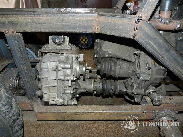

Трансмиссия окончательно. Привод с двигателя проработан.
Качающийся передний мост: обрезан (2101), полуоси обрезаны (2108), поворотные суппорта, шаровые, тяги - все 2108

Афоня
Можно поподробнее про узел качания моста?

ДМИТРИЙ 78.
Кольцо подшипника скольжения одето на шейку редуктора и заварено,верхняя обойма составная ,между ними-тормозные накладки.Все является центром вращения хвостовика и качания моста,смазывается.

Сообщение вовочка »
Афоня писал(а):Качающийся передний мост: обрезан (2101), полуоси обрезаны (2108), поворотные суппорта, шаровые, тяги - все 2108
расскажи про передний мост: что делал с полуосями (шлицы), как совместил оси поворота и излома ШРУСа, держит ли сальник (на подобных конструкциях всегда отмечали что полуось при повороте слегка ходит и сальник не держит смазку).
про качалку не совсем понял - или фото процесса сборки, или чертежик сделай пожалуйста. [:})
