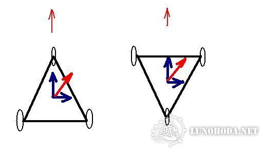

Вот эти диаграммы показывают почему трехколеска с передним рулевым колесом склонна к опрокидыванию при повороте и торможении.
Сила энерции и центробежная сила складываясь образуют вектор силы направленный на переднюю сторону треугольника и соответственно получаем опрокидывание через нее, в случае трехколески задом наперед этот вектор направлен на одну из передних вершин, а там одно из передних колес, перевернуться через него не получится.
Не зря международными правилами передние тормозные механизмы запрещены на классических трайках.
Лично я эти знания "закрепил" на своем трехколесном "Фермере", и на трехколеснике из Урала. Очень доходчиво получилось оба раза. :shock:
Речь в теме пошла изначально о высокой маневренности, а предложенная мной схема сможет поворачивать вокруг одного из передних колес, если заднее сможет подруливать свободно на любой угол, правда здавать задом нужно чтоб оно крутилось на все 360 град.

remix59 писал(а): если заднее сможет подруливать свободно на любой угол,
Мне кажется центр тяжести не получится сделать ниже осей колес, а он зараза при наезде переднего колеса на кочку (правая картинка) будет утягивать все в сторону. Нельзя заднее колесо отпускать в свободное руление.

Спасибо remix59,за рисунки ,если на левом рисунке происходит левый поворот (хотя и переднее ведущее)--занос или опрокидывание обеспечено при достаточной скорости.Единственный ,наверно ,выход при повороте делать наклон (при помощи системы тяг)всей конструкции,или добавить к этому трапецию на задние поворотные.Уж больно заманчива конструкция ,по простоте и передний привод позволит выкарабкиваться на препятствия ...
