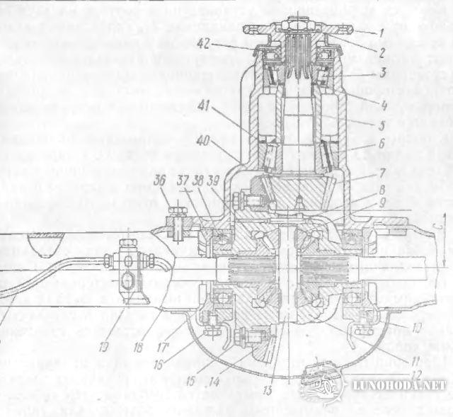

Вот тоже думал может возможно вот с этой стороны укоротить полуось и нарезать такие же шлици. Получится ли все потом качественно собрать

Аleksandrrr
Посмотри на рисунок. Там посадка подшипника в диаметре гораздо больше нежели тело оси.
Разрезаешь ось,свариваешь, протачиваешь. Точишь трубу длинной сантиметров 10,внутренним диаметром под проточку оси, наружним на пару мм. меньше посадки подшипника. Разрезаешь её вдоль на 3 сегмента, стачиваешь глубокие фаски, надеваешь на ось все три сразу, прихватываешь и провариваешь.
Протачиваешь.

Дмитрий78 писал(а):Посмотри на рисунок. Там посадка подшипника в диаметре гораздо больше нежели тело оси.
Рисунок черт знает от чего , но не москвичевский . Диаметр по шлицам Ф26 , посадка подшипника Ф30 , учитывая что ои шлицев к посадочному идет конус - сколько там можно наварить ?
Дмитрий78
Сообщения: 3204
Сообщение Дмитрий78 »
bob292
Надо смотреть на полуось. Возможно диаметр тела оси меньше чем диаметр шлицевой части.
По крайней мере на Жигулях так.

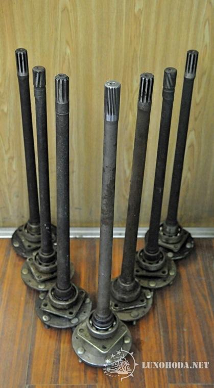

amfibia
Сообщения: 198
Зарегистрирован: 30 авг 2010, 19:06
Откуда: Ростов-на Дону
Сообщение amfibia »
Мост от грузового мотоцикла
http://uraldnepr.ru/publ/1-1-0-55
А это мост от 412 москвича.
Так что прав
Дмитрий78 писал(а):Надо смотреть на полуось. Возможно диаметр тела оси меньше чем диаметр шлицевой части.
Будущее за автомобилями- амфибиями.
bob292
Сообщения: 506
Зарегистрирован: 18 апр 2009, 12:09
Откуда: Северодвинск
Сообщение bob292 »
amfibia писал(а):Так что прав
Дмитрий78 писал(а): Надо смотреть на полуось. Возможно диаметр тела оси меньше чем диаметр шлицевой части.
Не надо слепо верить картинкам . Бывают разные варианты исполения полуосей , надо вскрывать конкретный мост и смотреть .
amfibia
Сообщения: 198
Сообщение amfibia »
Лучший вариант ( я где-то читал на луноходах.нет) с одной установки в центрах на токарном станке проточить вал в середине полуоси под запрессовку во втулку.
Затем вырезать не нужный кусок полуоси,чтобы остались проточенные поверхности под втулку.
Напрессовать части полуосей во втулку до нужного размера длины полуоси и произвести сварку концов полуосей со втулкой.
