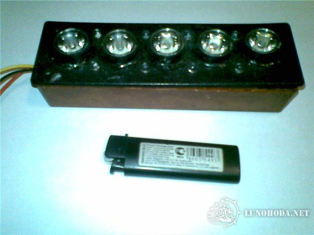

Сделал светодиодную фару для своего электровездехода:
5 одноватных светодиода, снабжённых линзами. Линзы бывают разные, от 10 до 60 градусов. Питание от импульсного стабилизатора, подобрано так, что бы на светодиоды попадало напряжение, обеспечивающее 75% от максимальной мощности. Иначе слепит глаза. В этом же корпусе вставлены 8 ярких светодиодов (подсветка).
Светит данная фара, ярче, чем автомобильная "противотуманка" с 55 вт лампой, а потребляет тока от 12 в источника в 10 раз меньше!
Себестоимость 1000 руб.

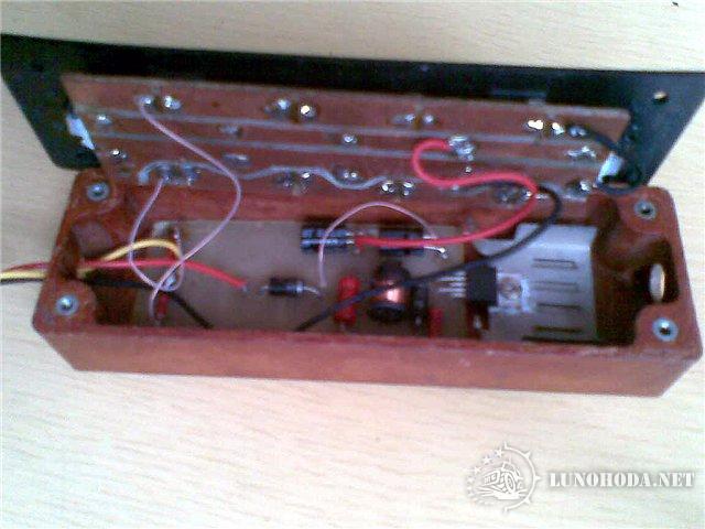

ТХХ не помню. Светодиоды уже распаяны на маленьких круглых платах с выступами. Стоят по 100 руб. Бывают белого и жёлтого оттенка (как лампы дневного света). По ощущению, "белые", светят ярче. Там же, где и светодиоды, продавались линзы к ним. Линзы плотно надеваются на головку светодиода. Стоят 50 руб.
Преобоазователь собран на микросхеме LM2596T-ADJ
Всё покупал на радиорынке в Москве (Митино)

avtohirurg
Сообщения: 513
Зарегистрирован: 31 мар 2009, 20:34
Откуда: Московская обл. г. Королёв
Сообщение avtohirurg »
Сваор писал(а):А я в Зените , что в Сокольниках , покупал диодные сборки уже с цоколем под мотоциклетную ламну. Пятидиодная сборка - 60 рублёв. Был выбор на разное количество светодиодов.
Подключаются сразу, напрямую.
Это другие светодиоды! У меня они в качестве "подсветки". Так называемые "яркие". В фонарях часто используются.
Для фары нужны "сверхъяркие". Смотреть на них невозможно. "Зайчиков" словишь!
И ещё: плата, на которой смонтирован сверхъяркий светодиод, является теплоотводом...
KIBERDOG писал(а):а что за марка светодиодов?? от чего корпус?? и можно ли собрать такую лампу не применяя микросхем и других радио деталей?? тоесть тупо спаял между собой светодиоды и подключил к АКБ авто..
1) микросхема всего одна, и ещё с пяток деталей. (схему можно найти в поисковике, задав название микросхемы)
2) соединить можно последовательно 4 светодиода (обычно они расчитаны на 3 вольта) и резистор в несколько Ом, и подключить к 12 В, но тогда яркость будет зависить от напряжения, и светодиоды нужны апсолютно одинаковые...
Микросхема позволяет питать разное количество светодиодов напряжением от 6 до 20 в. Яркость света при этом НЕ МЕНЯЕТСЯ, а потребляемый ток УМЕНЬШАЕТСЯ с ростом напряжения.
Корпус взят от блока розеток. Марка светодиодов неизвестна, да и не очень важна. Китайцы с этим особо не заморачиваются!
Сейчас можно купить готовые преобразователи для мощных светодиодов. Есть для 220в и есть для 12 в.
