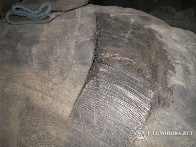

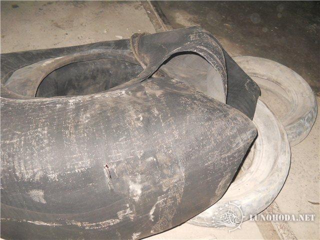

До металлокорда пока не добрался, а потрох пошёл хорошо:
Первый блин комом, точнее поспешишь- насмешишь.
Усилие при котором он порвался-довольно большое.
Вырванный потрох весит 16 кг, один слой ниток, мягкий как камера,тока с нитками. [:})

LOBO
:roll: вот они, иннавации! а говорили металокорд, не ободрать, .....

Самопал
Это ещё не обдир, а только вырванный потрох. При аккуратном вырывании получится мягкая шинооболочка.
А металлокорд попытаю завтра :ok: .
