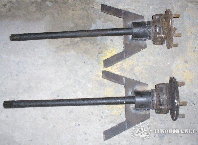

Комплект для заднего моста. Диф - Волга.

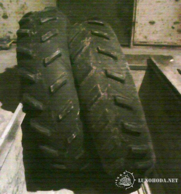

Резина - ободрыши ОИ-25
Полуоси Волга. Упорные подшипники в эксклюзивной оправке.

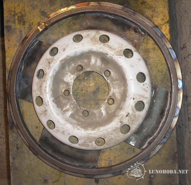

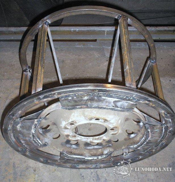

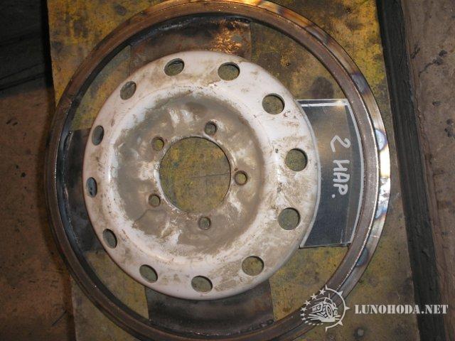

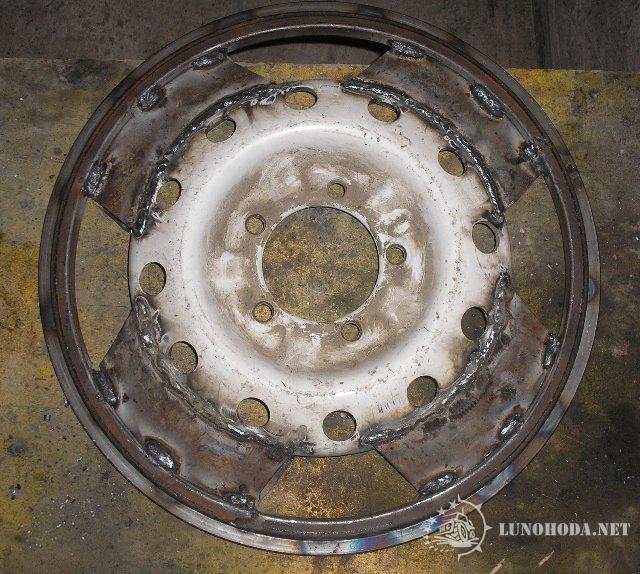

Вот так сформировал основной несущий диск.
Шаблоны из жестянки, сами детали вырезал электроножницами из листа толщиной 2 мм. и придавал им слегка округлую форму в плоскости. Детальки после сборки в поперечном сечении образуют треугольник в объемной форме похожий на плавник акулы. Если соблюдать последовательность сборки получается очень хорошая центровка диска.

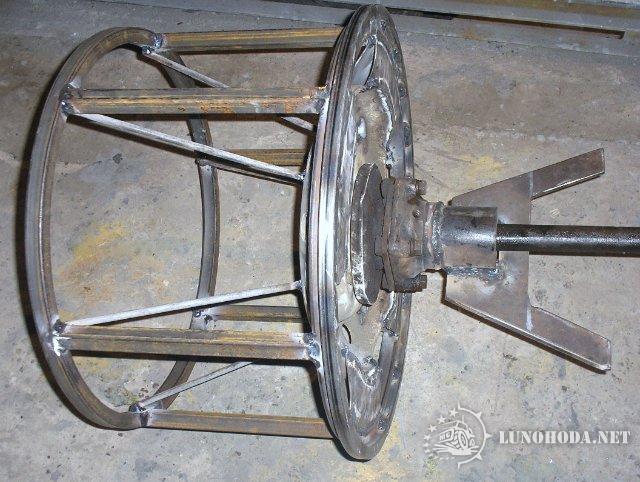

Доделал таки один диск почти до конца осталось съемное стопорное кольцо установить.
Вот так будет выглядеть "подвеска" в сборе.
По грубой прикидке ширина караката считая по краям шин будет 2 м 10 см.
Кстати, я неожиданно вспомнил чем мне нравилось ездить на трешке по болоту - да, она режет три колеи, но в этом есть и преимущество, все три колеса на болоте идут по не резанному идущим впереди колесом мху и меньше проваливаются. Но каждый раз лучше выбирать новый путь.

kortaika писал(а):Полуоси Волга. Упорные подшипники в эксклюзивной оправке.
Почему вы режете корпус перед установкой , а потом ловите соосность попадая пальцем в небо? Обычный способ с подвесным диффом , ставится по центрам мост , а потом отрезается все лишнее
