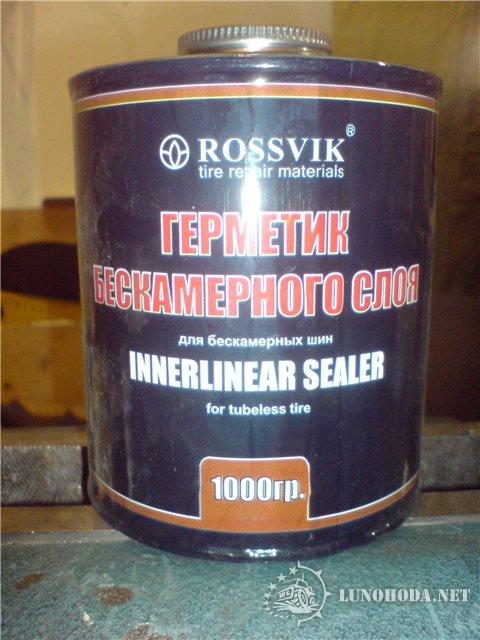

4. Наносим "герметик безкамерного слоя" - дважды.
Межслойная сушка при +15, сутки - двое.

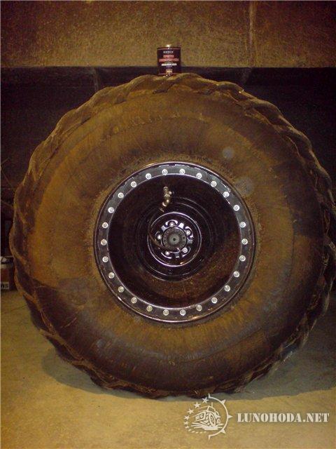

5. Собираем колесо, герметизируя посадочное герметиком для "вклейки стекол".
Герметик использовал фирмы РОССВИК, г.Екатеринбург.
Покупал у них, в интернет магазине.
