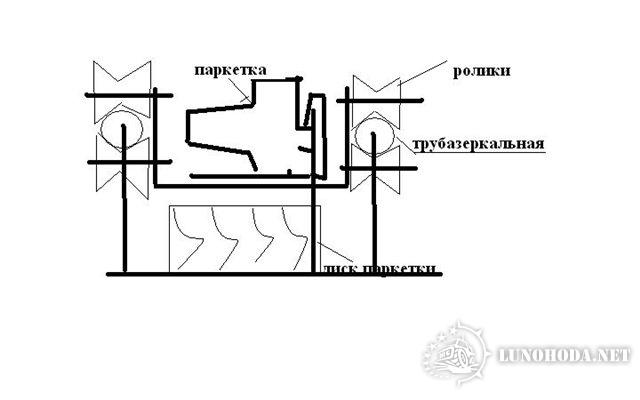

Вопрос в следующем:
купил доску для ступеней лестницы, доска в 30% не имеет ровной боковой поверхности, соответственно её надо создавать, для дальнейшей склейки.
купил две трубы 42 из зеркальной нержавейки, труба оказалось что имеет неровность в одном сечении диаметра до 0,6 мм.
Соответственно ездить по ней точеной муфтой из капролона не выйдет, нужны ролики.
Идея в следующем:
вопросы:
хватит ли прочности полиэтилена для роликов?
нужно ли ролики ставить на подшипники?
могут ли быть формы ролик как на рисунке? или надо точить радиусом под трубу?
чем и как подпружинить нижний ролик чтобы он всегда находился в контакте с трубой?

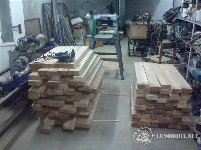

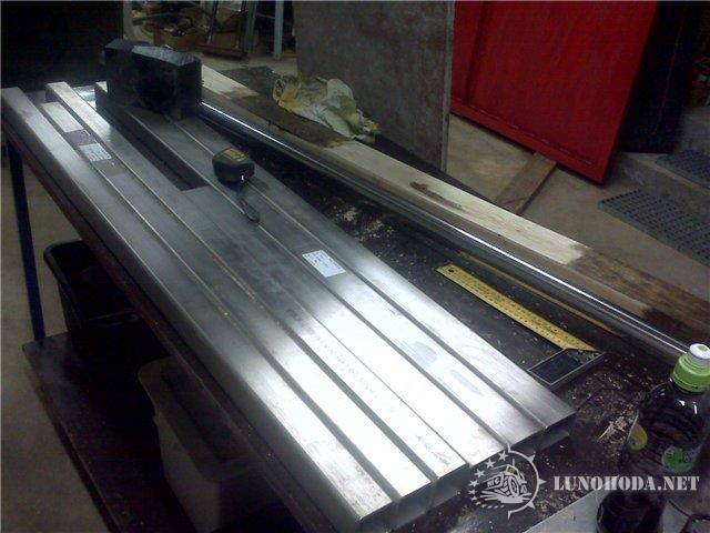

заготовка профилей и труб под приспособу на ней же виден кусок полиэтилена для роликов
доска которую предстоит торцевать

mmcl200 а если взять ролики с натяжителей ремней? есть же какие-то пластиковые! можно их и немного проточить для создания канавки....

Денис, а на фуганке не пройтись? Паркетка, как не крути, идеального качества не даст :oops:

Миш так в том то и дело что в рейсмус засунуть надо нечто с базой, а базы нет на половине досок, если мне иметь 2 поверхности ровные то тогда все 4 поверхности я отфуговать смогу....
вовочка писал(а):взять ролики с натяжителей ремней
Хммм... не видел, надо подумать.

я имел ввиду не рейсмус, а фуганок. щас созвонюсь с кем-нить, может помогут.....

это фуганок?

Вопрос - какова влажность материала, фирмы торгующие доской обычно сушат до транспортной влажности 12%, приходится досушивать.
Outlogic дело говорит, правильнее и дешевле, договорится профуговать кромки под склейку, точность должна быть очень высокой ,
после пилы, рейсмус ее не даст.

mmcl200 писал(а):это фуганок?
Ну да. Только столы короткие, да и столы выставляются до соток, иначе фугуемая кромка получится со ступенькой.
Алексей http://kolamap.ru/

Aлексей писал(а):Вопрос - какова влажность материала
мерил вчера 6-8%
Aлексей писал(а):Ну да.
у меня есть такой же...
Aлексей писал(а):точность должна быть очень высокой
сколько на длине 1100 мм???
Aлексей писал(а):иначе фугуемая кромка получится со ступенькой.
это на выходе? если да то оно меня несильно волнует у меня доска 1,25-1,4 метра.
Aлексей писал(а): приходится досушивать.
если я её на теплый пол через прокладки положу??? треснет? покоробит? высохнет?

но как мне кажется достаточно будет просто на строгальном проитись...

Aлексей
Сообщения: 1334
Откуда: МУРМАНСК
Сообщение Aлексей »
Досушить, если есть необходимость в - сауне, на теплом полу ни чего не выйдет, с 12% начинается основная усушка, удаляется влага из клетки, начинается основная усушка, возникают внутренние напряжения, коробление и растрескивание по сердцевине и по торцам. 6-8 % это хорошо ,но не факт что это истинные показания, простые влагомеры обычно имеют большую погрешность.
Точности на таких фуганках достичь сложно, может при изменении толщины снимаемого материала, менятся паралельность столов.
Профугуй две заготовки, сложи и посмотри на просвет.
На 1000мм -0.1мм это нормально.

может от роликовых коньков взять колесики. они сразу с подшипниками и не шумные будут в отличии от роликов натяжителей.

mmcl200 писал(а):а она у меня есть?
Кто его знает, смотря кто и каким образом сушил, у некоторых производителей бывает один конец доски сухой а с другого капает.
Покупали как то дуб у производителей окон, тоже 8%, заклеили ступени - без лакировки, в цеху они простояли месяцев 6, все было отлично.
После покрыли лаком, отвезли на обьект, жилой дом.
Через неделю склейка по клеевым швам расходится стала.
Пришлось дуб досушивать в течении полугода, после этого - таких проблем не возникало.
Твердо-лиственные породы капризные.
