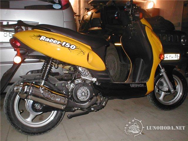

Сегодня обкатывал скутер, и одновременно прощался.
Лет 30 не ездил на мотороллерах, а уж на вариаторе впервые, машинка - зверь, столько кайфа словил.
Были мысли, может зря Я стал "Луноходарем", теперь вынужден на такую ляпоту с топором кидаться (не, как джентельмен с шлифмашинкой).

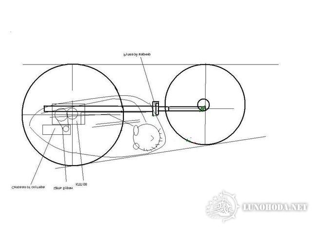

Наглядные габариты колес.
Пока не знаю ПЧ скутера, по размеру колес прикинул 10-12, вместо колеса скутера буранкина цепь (ПЧ 2,2) будет крутить КПП08, сумарное ПЧ=около 400, скорость 2-30 км/час.

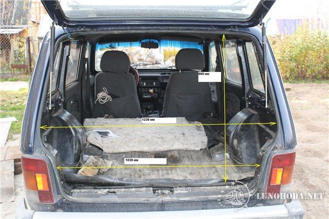

Основной фокус в том, что Я это творчество в разобраном и спущеном виде хочу затолкать вот сюда, ну что не влезет на верхний багажник.
